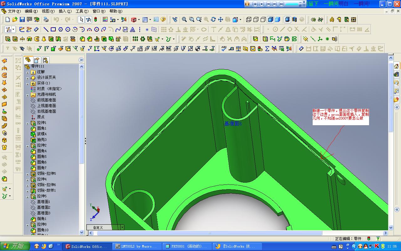

新建一个配合零件,想从前面画好的零件复制这个边界,proe里面有插入,复制几何,不知道sw20007要怎么做,谢谢

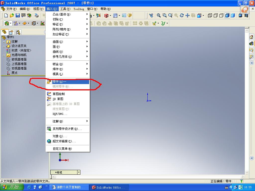

发表于 2007-6-10 16:56:41 | 显示全部楼层 来自: 中国广东深圳
选插入-零件,再对齐,合并就OK了
 楼主| 发表于 2007-6-10 20:57:10 | 显示全部楼层 来自: 中国浙江杭州
楼上的方法试过了,不过我只需要画线的那条边,插入整个零件后再画就和整个零件连起来了,不符合要求
