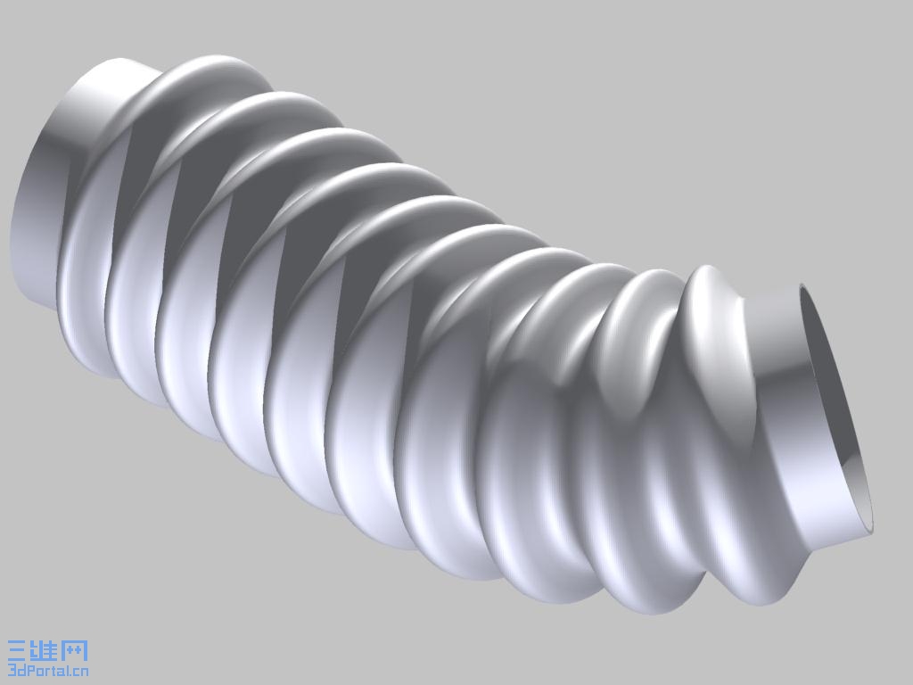

原来用proe做过波纹管,是用园加上关系式,通过一条曲线扫描而成,比较简单,但在sw中做了几次都没做成.这次终于把它做出来了,大家来出出主意,怎么做比较合理,比较简单.

我把做的波纹管的part传上来,给大家作一些参考,我是用扫描作的.先用扭转扫描去得到一条沿曲线的波纹线,然后再用园沿曲线及波纹线作扫描形成一个沿曲线弯曲的波纹管.

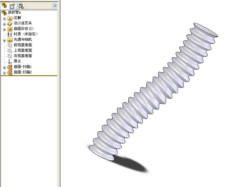

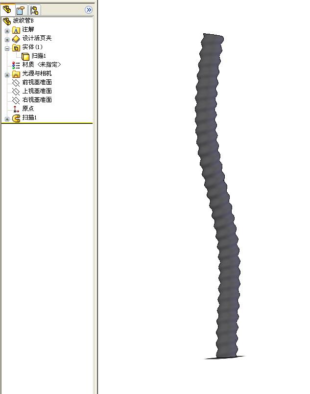

波纹管有两种,一种似楼主作的形式谓环状波纹管,如家用的排气管等;另一种是螺旋状波纹管,如液压系统用的吸油管等。现将以前作的模型整理一下传上,以作参考。由于波纹管B模型较大,所以是以压缩特征形式传送的,下载后只要对特征解除压缩就可恢复模型。
