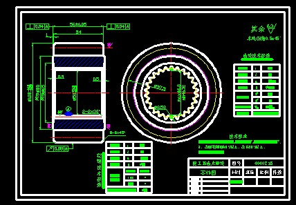

发表于 2007-6-9 13:32:22 | 显示全部楼层 |阅读模式 来自: 中国福建泉州
模数m=2/1是不是表示双模数。2 ?- a2 ~% W: T7 A6 \6 T- i. v7 l
双模数与径节模数有什么区别?# I/ u3 r7 }, M5 Q* b/ \& I
) _6 O) v+ U) \& k/ T  l8 o" m/ I8 ][ 本帖最后由 jarnet03 于 2007-6-11 12:57 编辑 ]
 楼主| 发表于 2007-6-9 13:52:23 | 显示全部楼层 来自: 中国福建泉州
齿数Z=13,小径30,大径36
! n( f4 d" m/ \$ F4 t2 q用3.58的量棒得M值为28.5: _6 o9 b( l  _8 T7 a( n
请问这些数据能否算出模数出来?
发表于 2007-6-9 22:16:54 | 显示全部楼层 来自: 中国北京
应该是国标的花键。GB/T3478.1-1995
( r" A! Z) D* [  E1 b' m4 mm=2.5   z=13    α=30° 1 \% H/ x1 m! N% \0 E- R
大径36.25    小径30.454 W, [1 l2 [. ?0 g5 G
量棒3.58    棒间距28.387~28.512
hero2006 + 3 技术讨论
发表于 2007-6-9 23:26:31 | 显示全部楼层 来自: 中国浙江宁波
是双模数,m=2/1中的模数2用来计算分度圆直径,齿厚,齿距,中心距,模数1用来计算齿顶高,齿根高。双模数与双径节的表示方法相同,只是计算单位不同,模数用m来表示,计算单位是毫米(mm),径节用P表示,P=Z/d(in),Pd的单位是英寸(in),d在模数制中表示分度圆的直径,(d=mz),单位是mm。那么(z/p)*25.4=mz,算得m=25.4/p,将径节制换算成模数制即可。如P=3/4是双径节,换算成双模数应为m=8.467/6.35。
hero2006 + 5 技术讨论
