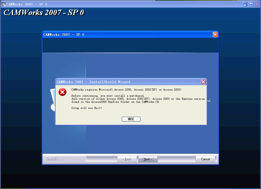

10.jpg * r1 B  C9 o) h: p+ ^! L( B; @  I
在安装CAMWORKS2006中文版时总是出现如下提示,安装无法完成。

发表于 2007-6-9 14:22:15 | 显示全部楼层 来自: 中国浙江台州
Camworks2006安装需要Microsoft Office Access支持,请安装
! y& `* k, l- D- kMicrosoft Office相关版本。再进行Camworks2006安装。
