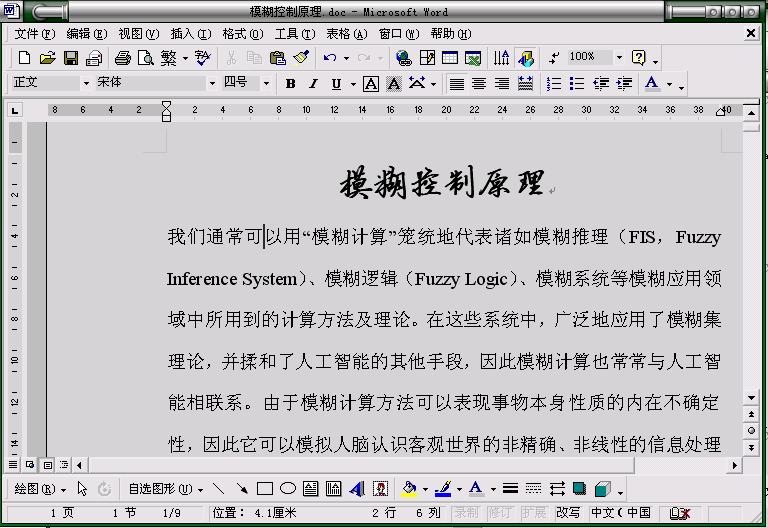

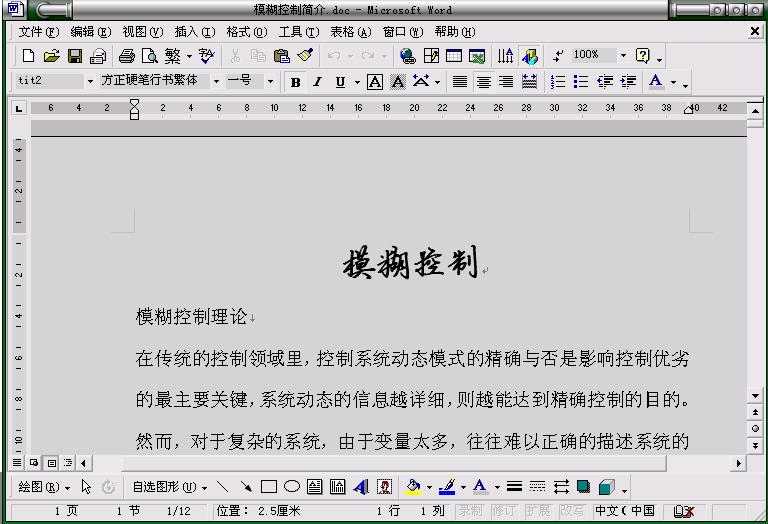

模糊控制控制是一个系统概念,不是一两句话能够解释的清楚的.
, l( T% M- ]; S* {! \+ `& f! |本人对此也不是很专业,只是以前做产品是用到过,本来不想应助,可是看到这么多天无人应助.似乎不大好.
- q+ z8 w7 L* V6 |$ t( a+ G下面俺跟你传一个附件(内含模糊控制简介模糊控制原理两片文章)) {- f, A' B7 B3 R: e2 l* y% N
制作的比较简单,请广大会员给予批评指正.
0 n- P. b9 s. C1 M* Q) w1 FWindows WORD版的,应该所有的用户都能够阅读.
模糊控制简介
模糊控制简介
模糊控制原理
模糊控制原理
mmhhkkzz.zip
449.23 KB, 下载次数: 14
