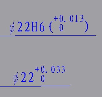

请问一下大家这种标法对不对,是什么意思?' c$ w; q; u+ G* g8 R

发表于 2007-6-9 10:47:12 | 显示全部楼层 来自: 中国重庆
我觉得不对~~~~这种标法就有2个公差了~别人拿到怎么加工
发表于 2007-6-9 11:01:11 | 显示全部楼层 来自: 中国吉林长春
对吧
他就是说,上偏差  是0.033# G/ |3 R+ M& z  S4 ?
发表于 2007-6-9 11:22:37 | 显示全部楼层 来自: 中国广东汕头
这个一般是基孔制公差,这是标准公差,H6精度较高,但是完全可以加工,误差控制在+0.033到0之间就可以了
发表于 2007-6-9 11:29:50 | 显示全部楼层 来自: 中国甘肃兰州
这个公差标法正确。
. p" t  K, I$ o; T5 |& t. P它应该是零件图纸上的标注。
5 W+ |1 ~6 q  B# h: y- T* _* J它不仅给了基孔制公差等级,还将公差值标注在图纸上了。省去工人查公差值的麻烦。
发表于 2007-6-9 11:43:08 | 显示全部楼层 来自: 中国河南许昌
H6级在+0.013-0之间的!
发表于 2007-6-9 11:59:50 | 显示全部楼层 来自: 中国广西南宁
正确的标注方法如下
6 m  p& f, o8 N7 j  F5 a# e2 [H6是表示Φ22的公差数值在+0.013到0之间。
" L( n% L3 T3 S" }6 u, b
: l0 d/ C4 D6 h3 R; U$ ^5 I[ 本帖最后由 2005llnn 于 2007-6-9 12:04 编辑 ]
plc + 5 应助
 楼主| 发表于 2007-6-9 12:37:41 | 显示全部楼层 来自: 中国广东江门
谢谢大家,正确标法应该后面加一括号的吧~
发表于 2007-6-9 14:14:39 | 显示全部楼层 来自: 中国广西南宁
有公差符号时,后面应加括号,没有公差符号时,后面不应加括号。
发表于 2007-6-9 15:01:04 | 显示全部楼层 来自: 中国江西南昌
最好写公差代号就可以了,可以不注明尺寸公差的
发表于 2007-6-9 15:11:42 | 显示全部楼层 来自: 中国浙江舟山
9楼说的是对的,如果写了公差代号再标公差就要用括号括起来。
发表于 2007-6-9 15:25:10 | 显示全部楼层 来自: 中国广东广州
7楼的是正解\\                /
发表于 2007-6-9 15:31:07 | 显示全部楼层 来自: 中国江苏扬州
公差值不对啊,应加括号,从加工安全预度的理论,应控制在公差中值附近
$ _: l; ^5 d5 e$ p  n国内零件图一般全标
# d# v: x* E5 o装配图一般只标注公差代号
! T, r: N, D5 m国外一般只标注公差代号* l. f8 F$ I0 J6 C3 B
加工者自己有公差表对照,或者有专用的刀具保证,用对应的通止规检查.$ o* ?+ b( f$ v$ U) x; Z  u. @
这和加工手段有很大的关联.
6 S) c) D7 e( F+ F- b: K5 H# S9 X8 a" p9 g* v! \$ n
[ 本帖最后由 hhdd2006 于 2007-6-9 15:34 编辑 ]
发表于 2007-6-9 22:36:32 | 显示全部楼层 来自: 中国湖北武汉
七楼老兄给出来正常的答案,我们都明白了.
发表于 2007-6-9 22:50:16 | 显示全部楼层 来自: 中国福建三明
7楼那位兄弟是正确的啊
