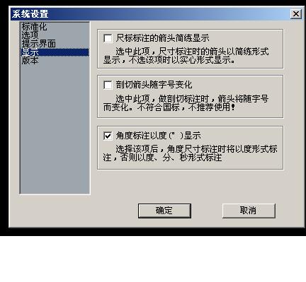

请问在kmcad中能否画斜线时直接输入比如:30°15′这种格式的角度,是不是非要输入成30.25°,我找了半天也找不到;*

可以把设置改成角度用度分秒表示

发表于 2007-6-14 11:17:56 | 显示全部楼层 来自: 中国云南玉溪
可以直接输入"<30d15'",修改角度标注形式即可

发表于 2007-6-15 13:12:55 | 显示全部楼层 来自: 中国江苏无锡
用红光标画直线就行,在角度框里输入角度。格式**d**f**m(**度**分**秒)
