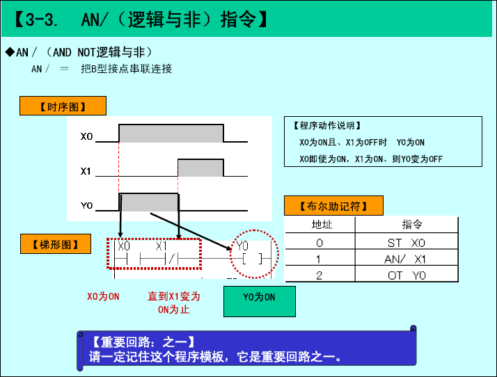

既然是串联,为什么X0为NO且X为OFF,Y0还位ON呢???不是其中有一个断了Y0就断了吗??
' s& A( C& ]- w' K哪位老师帮我理解一下下图里面"程序动作说明"的那两句话。
发表于 2007-6-8 16:05:22 | 显示全部楼层 来自: 中国山东泰安
AN/:串联一个常闭触点指令4 H& o3 V9 [) d, K  ^$ x
把被指定的继电器内容取非,然后与结果寄存器的内容进行逻辑"与",操作结果存入结果寄存器.$ W) Y. e% o# T4 Q) c+ z. b# E. V# b
哈哈,你怎么知道X1一定为OFF呢?

发表于 2007-6-8 16:16:48 | 显示全部楼层 来自: 中国山东泰安
简单点:AN/ X1 理论上并不能让X1的状态成为ON或OFF,得看被指定的继电器内容与结果寄存器的内容。 :lol:

发表于 2007-6-8 16:25:17 | 显示全部楼层 来自: 中国山东泰安
都,都是两个条件出一个结果的指令。单条件是无法确定结果的。哈哈 :lol:
发表于 2007-6-8 16:28:34 | 显示全部楼层 来自: 中国山东泰安
“与”是谁与谁与,才能出结果- f% d& A% U# V& N
“或”是谁与谁或,才能出结果
4 W9 E6 ^" P( Y' \1 T6 r0 \) C# c只有一个条件的话,怎么“与”,怎么“或”,和谁与,和谁或

发表于 2007-6-8 16:50:48 | 显示全部楼层 来自: 中国山东泰安
ON!ON!ON!" n, [; n9 N5 O5 o
“ON”的话就是按下去,通电的意思;“OFF”就是断电的意思。# C, I. ]: H' k- q& e! j# W% x- u# |
实在不行,查查英语词典,或着看看电器的标,现在的国产电器和开关也标的 titter
 楼主| 发表于 2007-6-8 16:55:17 | 显示全部楼层 来自: 中国广东广州
那上图的框框里面的[程序动作说明]是不是错了? :L

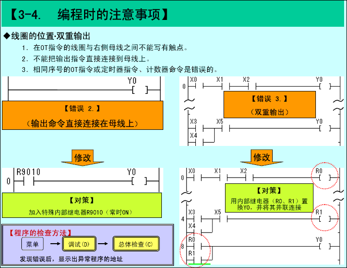

 楼主| 发表于 2007-6-8 16:58:39 | 显示全部楼层 来自: 中国广东广州
还有个问题,下图的Y0和R0有什么不同呢??
发表于 2007-6-8 17:00:27 | 显示全部楼层 来自: 中国山东泰安
回复 #10 awen1010 的帖子
不错,应该是X0[ON]闭合后,X1[OFF]有断开到[ON]闭合后,Y0[ON]导道通的意思。% r* G+ H! S% N; W
谢谢huangtsgx版版的褒奖。
发表于 2007-6-8 17:07:47 | 显示全部楼层 来自: 中国山东泰安
回复 #12 新洁电子 的帖子
Y0和R0有什么不同呢?
/ m% ~2 v2 l! sY0用了一组外部继电器
& s6 E' [' Z2 ^8 x# s+ n9 ~* yR0用了两组外部继电器
( ]# A1 e" i* X2 I另外编程也不一样。( |9 p: ?  @+ k& A
天晚了回家接孩子,请其他在线工程师继续解答,或等明天继续交流。

发表于 2007-6-17 09:21:04 | 显示全部楼层 来自: 中国山东烟台
我这里有一个关于这个的基本视频教程,太大传不上来。约4百多兆。
发表于 2007-6-17 09:41:06 | 显示全部楼层 来自: 中国
R0,R1是内部继电器,他的输出在外部是看不到的,而Y0是对外输出,输出时是可以看到。
发表于 2007-6-17 15:54:16 | 显示全部楼层 来自: 中国山东烟台
R0是一个内部输出寄存器,可以在多个地方调用,要是用与R0相反的参数就用R0/ 。Y0直接对外输出继电器,内部也可以调用它当前的状态。
