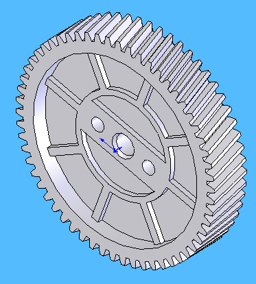

一个是螺旋齿轮,一个是斜齿轮,我在产品中看到它们
3 C5 v, p+ V+ R6 j5 P+ C$ R在啮合传动,理论上应该是螺旋与螺旋配合,为什么?9 i" G# k) c: m- p( X# |
齿形面是螺旋和直的啮合有什么好处,为什么有的又是直的斜齿面与直的斜齿面啮合?/ b* y) ?- A) Y7 k( x) H
为什么一个齿形面是斜的呈直线,一个呈螺旋状?难道是齿宽小,看不出来?

螺旋齿轮就是斜齿轮,螺旋齿轮是以前的称呼。斜齿圆柱齿轮的齿廓是一个渐开线螺旋面,它在啮合时的接触线是倾斜的。- c0 L* X, s. e  L* H( r9 l2 ?
国家标准GB/T3374-1992《齿轮基本术语》里没有螺旋齿轮这个词。
