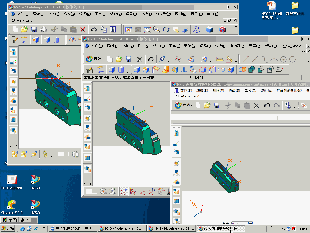

发表于 2007-6-11 12:30:08 | 显示全部楼层 来自: 中国江苏苏州
今天同时打开了3.0 4.0 5.0!!0 `3 Q' R* \  i( A8 j, @" C
lic各用各的~不共用就可以.

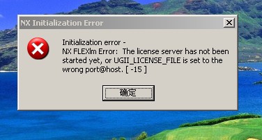

发表于 2007-10-9 20:39:13 | 显示全部楼层 来自: 中国浙江湖州
回复 #9 ugzhizao 的帖子
ugzhizao 你好你能说详细一点吗?我的就用不了了。麻烦你了。在这先谢了:)
发表于 2007-10-9 20:46:04 | 显示全部楼层 来自: 中国浙江湖州
回复 #9 ugzhizao 的帖子
ugzhizao 你好!你能说明白一些怎么用吗?我的也是这种情况了有5.0了其他的都打不开了,在这先谢谢了:)
