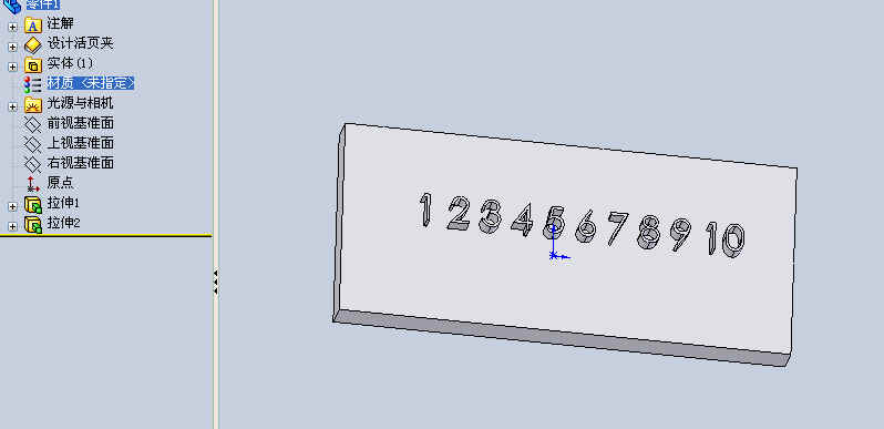

大家好,怎样在实体表面添加数字,并拉伸他们使形成凸字?谢谢
7 I3 a4 W/ _' }4 t6 w* w/ i3 g4 ~8 y. ]( G0 ?
[ 本帖最后由 艾飞 于 2007-6-7 18:04 编辑 ]
发表于 2007-6-7 17:41:19 | 显示全部楼层 来自: 中国湖北荆门
插入需要的文字,用拉伸或包覆命令都可以。
发表于 2007-6-7 17:47:14 | 显示全部楼层 来自: 中国广东深圳
拉伸到面,不是就可以了
发表于 2007-6-7 21:44:23 | 显示全部楼层 来自: 中国四川成都
但文字的字体样式有限制,必须是封闭的字体轮廓,要不然拉伸或者包袱就会有问题
发表于 2007-6-8 00:29:52 | 显示全部楼层 来自: 中国江苏南京
草图里写字。然后拉伸就可以了呀~!

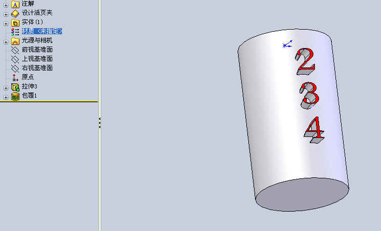

发表于 2007-6-8 08:53:07 | 显示全部楼层 来自: 中国浙江嘉兴
在平面上直接可将文字拉伸,圆柱面需要用包覆
发表于 2007-6-8 09:01:18 | 显示全部楼层 来自: 中国浙江嘉兴
这是在圆柱面上包覆的文字
 楼主| 发表于 2007-6-8 17:00:41 | 显示全部楼层 来自: 中国山东烟台
谢谢hbycxam 哥,小弟明白了,呵呵
