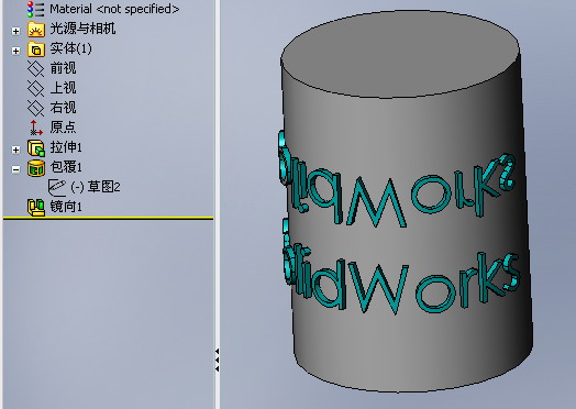

有谁能让包覆命令可以旋转、陈列、镜像0 o( Q! M6 O" n* W- B/ ^' K$ f; G

"让包覆命令可以旋转、陈列、镜像"  ?
/ a+ U  U$ ^& z) l4 Z2 L3 F
, S( ^( T, P- N* G1 d" {是不是想用包覆出来的特征做转、陈列、镜像呢?还是别的?
; r4 A& N, |( }" l7 E7 ?2 A- u
/ Y' ?4 u7 Z% D  E9 ~试过了包覆后的特征可做镜像.4 q1 A) h- J  [& v  l
; U+ d' Q% m! p* Y[ 本帖最后由 hahap 于 2007-6-7 12:42 编辑 ]

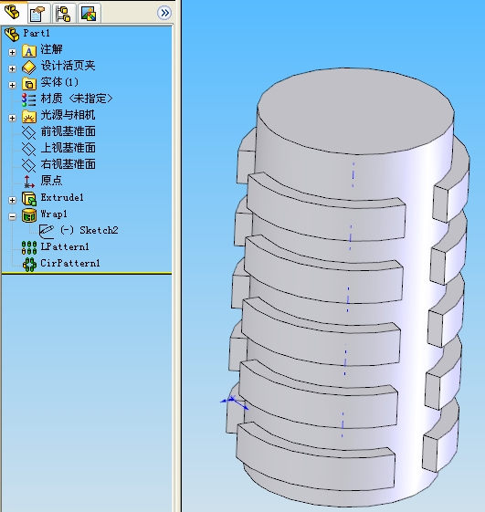

 楼主| 发表于 2007-6-7 14:55:13 | 显示全部楼层 来自: 中国广东深圳
是想让做出来的包覆做旋转特征,或线形陈列

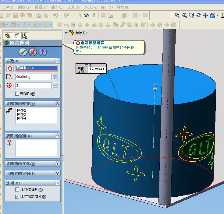

 楼主| 发表于 2007-6-7 17:51:18 | 显示全部楼层 来自: 中国广东深圳
我的是这样,还是不行,大家看看有没办法
发表于 2007-6-7 21:36:23 | 显示全部楼层 来自: 中国浙江杭州
楼主试下在阵列里的选项里选“要阵列的实体”
3 K' z% |3 y" S1 T- k  ]% h& @应该可以的。
发表于 2007-6-7 22:00:50 | 显示全部楼层 来自: 中国四川成都
包覆核其他特征没有区别,别的特征能够应用的功能,他也可以的
 楼主| 发表于 2007-6-8 11:06:54 | 显示全部楼层 来自: 中国广东深圳
包覆不能用实体,我上面的包覆2可以旋转(第一个做的包覆),其它两个不能做旋转特征
