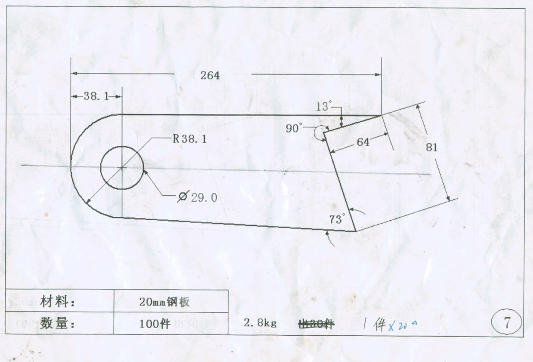

今日雇主的100件等离子切割件拿来钻孔,图纸如下,1、怎么才能保证它的精度?+ y% t5 u# n3 _( f2 l; }1 O
2、感觉图纸尺寸不对呀,
% ?  C" u4 z4 G0 \. _希望大家指导!谢谢

图纸没有问题.加工精度图纸上没有要求啊??加工应该没有问题
发表于 2007-6-6 23:09:49 | 显示全部楼层 来自: 中国河南焦作
73°多余,不标即可
发表于 2007-6-7 00:11:28 | 显示全部楼层 来自: 中国新疆昌吉回族自治州
尺寸没有问题,除了上楼说的重复标注及孔的加工精度外。另加工钻孔这个没有问题,你可以制作一个靠模然后进行批量加工,这样即有精度又有效率。

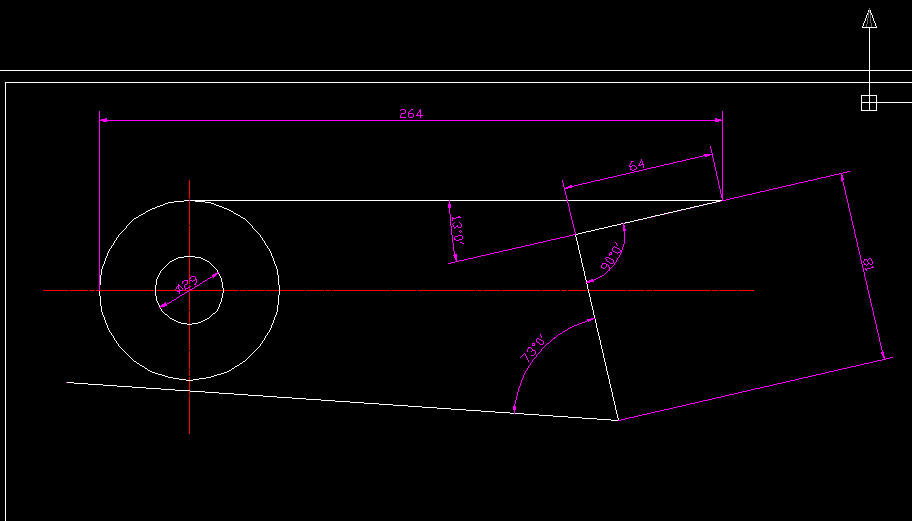

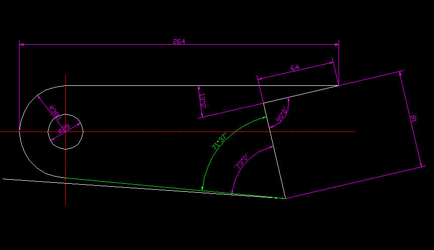

 楼主| 发表于 2007-6-7 06:59:06 | 显示全部楼层 来自: 中国安徽淮北
大家将第一个图和2、3图比较一下,2、3用CAD画出来,73度就不能和38.1圆弧相交,要有交电,最小角度71度37分呀!!!

发表于 2007-6-7 08:06:04 | 显示全部楼层 来自: 中国山东临沂
这样的件为什么不直接下出来呢??
6 u* ]  `1 V- I; _3 f( k. E等离子下料很准的,并且孔没什么精度要求,如果孔的精度要求高的话,可以下毛胚孔,然后在再机加工啊

图纸是有点问题。
, U1 z# r! a3 [, L5 P73度是错误的。& U! B( U; u. I  W6 W6 b5 `; P4 c
应该是71.54度,才有切点1 i# g$ u* `) q% x. B9 t

发表于 2007-6-9 14:29:10 | 显示全部楼层 来自: 中国广西南宁
如果最上面的直线不是水平线,图纸应没有问题。
发表于 2007-6-9 15:00:01 | 显示全部楼层 来自: 中国重庆
图纸标了封闭尺寸,故才有了错误,73°不应标注.
