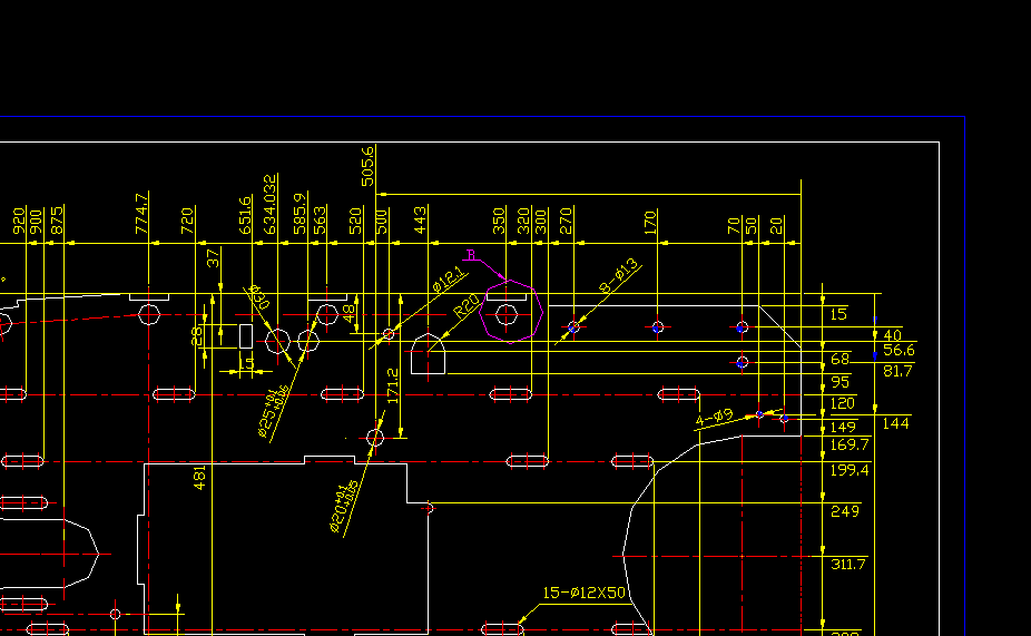

[讨论] 在AUTOCAD中可以标注如图所示的连续尺寸,在proe中如何实现?
发表于 2007-6-6 16:01:44 | 显示全部楼层 |阅读模式 来自: 中国河南许昌
发表于 2007-6-6 16:19:09 | 显示全部楼层 来自: 中国北京
很容易实现,不过你不要用自动标准
发表于 2007-6-6 16:24:24 | 显示全部楼层 来自: 中国北京
可以插入新参照进行标注
 楼主| 发表于 2007-6-6 16:26:39 | 显示全部楼层 来自: 中国河南许昌
可以做一个视频教程吗?
发表于 2007-6-6 16:27:05 | 显示全部楼层 来自: 中国北京
用插入新参照标注,可以作出你想如何标注就如何标注
发表于 2007-6-6 16:28:47 | 显示全部楼层 来自: 中国北京
很简单,你只要用这个方法试一下就可以解决
发表于 2007-6-6 16:35:14 | 显示全部楼层 来自: 中国北京
你如果不熟练,可以导出到AUTOCAD里标注
 楼主| 发表于 2007-6-6 16:38:21 | 显示全部楼层 来自: 中国河南许昌
试出来了,使用的是插入尺寸-纵坐标!8 V/ H; a2 a9 ^
导出到autocad中,那可不是明智的选择!
