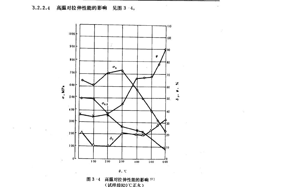

请教高手9 P, ?, M0 k8 j& `: T
我要做一个吊具(包含吊梁和吊勾)要求和工件一起加热到300度,保持8到10小时; u1 N& n1 U$ r* u. @8 I
我选择45号钢做吊梁,Q235-A做钓钩。在进行强度计算的时候,只能查到材料在常温下的强度。
/ Y/ ^2 o2 I+ y请问我该怎么计算在高温下使用的强度是否满足要求
发表于 2007-6-6 13:55:41 | 显示全部楼层 来自: 中国上海
中国航空材料手册 第1卷 结构钢 不锈钢(第1版). J4 _) B! k9 s! S% R' j6 _  i; G' F: f
8 v+ x7 [& r2 b' H! `
图为45号钢。下载这本书看看吧。% V  [- p5 |0 u: L4 s6 r# Y

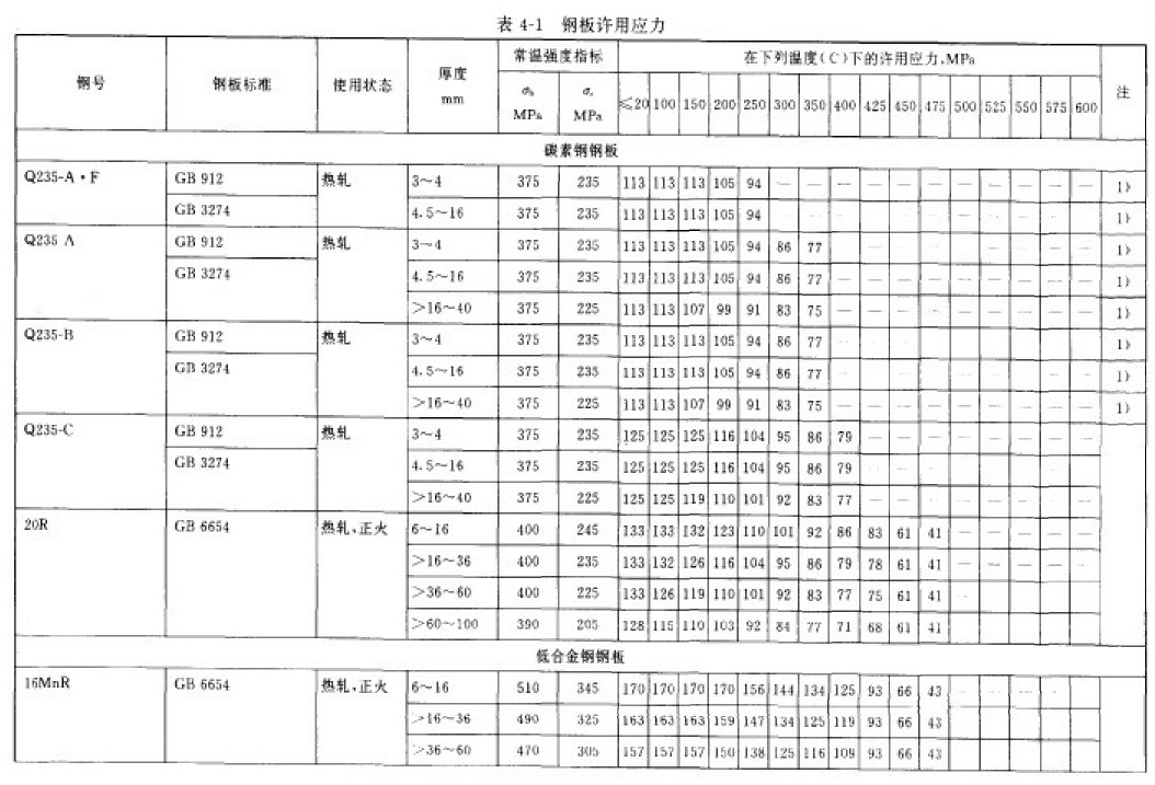

发表于 2007-6-6 19:31:45 | 显示全部楼层 来自: 中国四川成都
回复 #1 zaiyou328 的帖子
我这儿有一个Q235材料在不同温度下的许用应力,不知道对你有没有帮助。" {0 N, N8 E+ J0 X  C
& L0 k8 s$ @& ^; I[ 本帖最后由 chfuhua 于 2007-6-6 19:37 编辑 ]
wjliao + 3 应助
发表于 2007-6-6 21:31:50 | 显示全部楼层 来自: 中国江苏南京
3楼提供的数据引自GB150-1998《钢制压力容器》。为材料在设计温度下的许用应力值(σs/1.6),且已乘质量系数0.9。% I" u+ a7 [+ E
注意,高温下使用的吊具,设计时应着重考虑安全裕度。对其制作质量应规定相应技术要求。对使用服役过程中也应作出规定。  Z5 q! y6 }; e6 T- Y" u

发表于 2007-6-8 11:30:32 | 显示全部楼层 来自: 中国江苏南京
1.吊具工作温度属于常温工作范围,Q235可在此温度下工作。
- u: k) E7 U4 g  x0 c) x* l8 q2.可按3楼提供的材料许用应力表,选用材料。该表引自GB150-1998《钢制压力容器》,为材料在设计温度下的许用应力值(σs/1.6),且已乘质量系数0.9。$ g. w, ~! N/ s( j, \
3.吊具设计需要提请注意的几个问题:. L" {4 l$ r) n1 u
(1)建议提高Q235质量等级,由Q235A提至Q235C;4 {* X+ s# Z3 B6 ~" B# I# }) M
(2)制造前,原材料应进行100%超声探测;; \" y" W& ^$ j5 ~* v4 I
(3)吊具、吊钩采用焊接结构时,应考虑采用全焊透焊接接头;1 v8 |3 q, y! R! X2 n
(4)设计图样中应明确吊具、吊钩焊接接头的坡口尺寸、焊接方法、焊接材料牌号和焊接接头探伤方法、比例、合格等级;7 J4 Z- O" K. T, j0 h: k$ ~
(5)当材料厚度(Q235)超过34mm时,应要求焊前预热(100℃以上),焊后580~620℃热处理;( k/ g: O* H# b0 r8 M5 M1 i2 W
(6)吊具、吊钩制造质量其他检验、验收要求。
* _7 j7 Z1 Y: k" I+ \: ~5 g. t4.应规定吊具、吊钩使用服役过程中维护保养,以其定期检验要求。
wjliao + 5 考虑周全、高质量有效应助!
