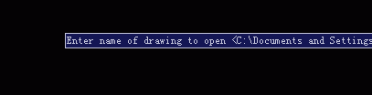

原来使用正常,一次意外后,每次打开图形就出现了这样的对话框:(Enter name of drawing to open:),无法浏览文件夹;将CAD2007和PCCAD2007都重装了也不行,有人遇到过这种情况吗?

看看是不是变量filedia的问题,设成1试试
发表于 2007-6-6 10:05:09 | 显示全部楼层 来自: 中国北京
老问题了
/ t2 ?5 m' a% u% c8 h2 e4 h8 F: M命令行  FILEDIA  然后将值设置为 1
 楼主| 发表于 2007-6-6 10:24:35 | 显示全部楼层 来自: 中国上海
谢谢两位!解决了。
