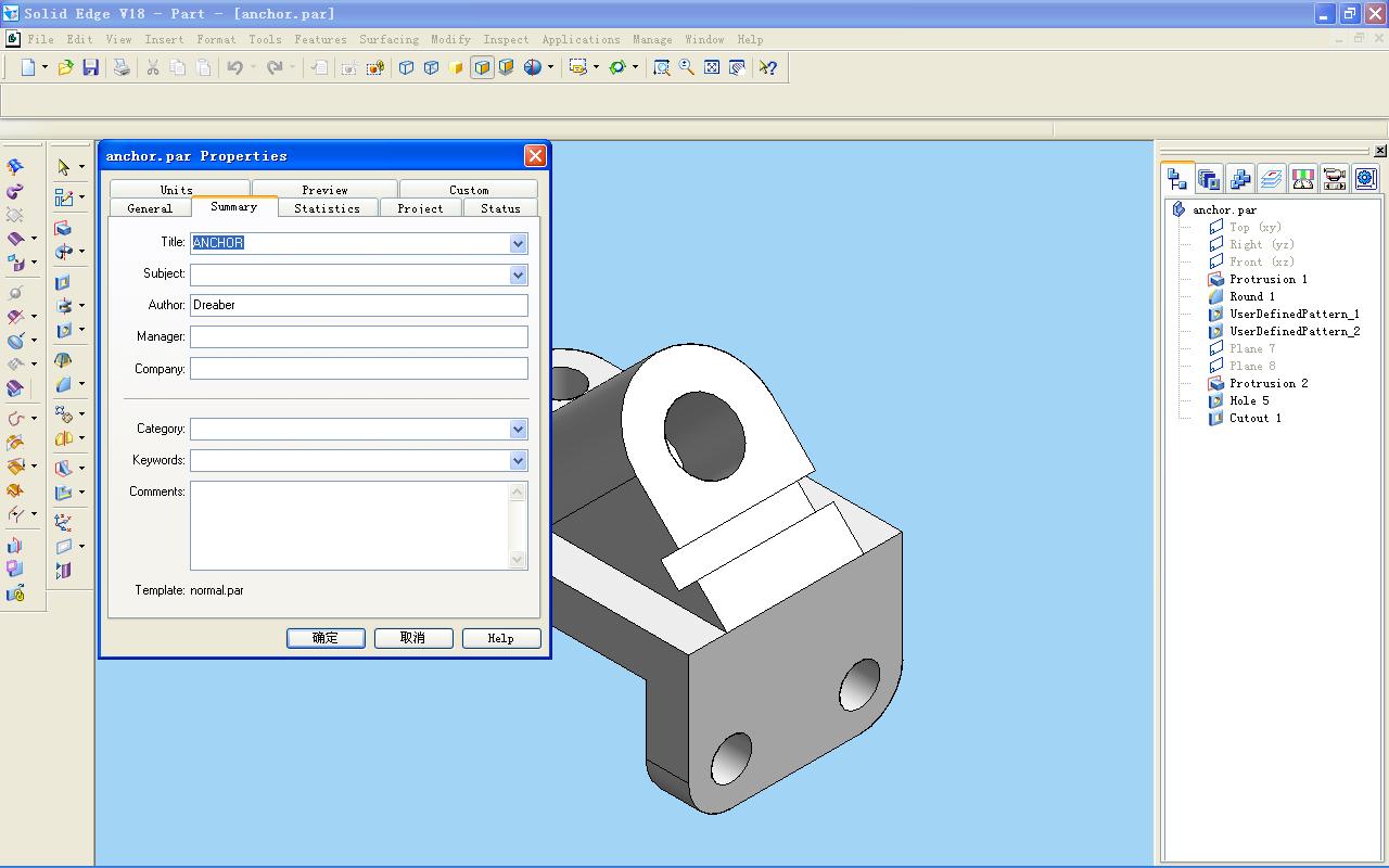

 楼主| 发表于 2007-6-6 10:03:18 | 显示全部楼层 来自: 中国浙江湖州

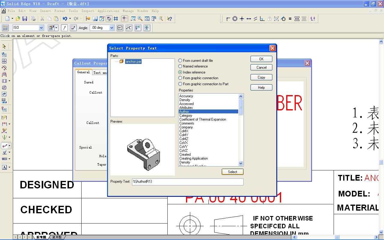

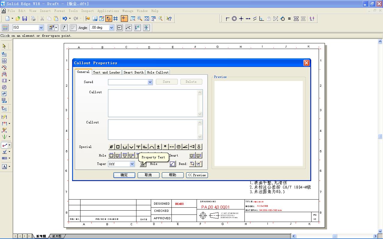

如何在工程图中自动生成零件的相关信息
如何在工程图中自动生成零件的相关信息,昨晚研究了一下,见下列贴图说明

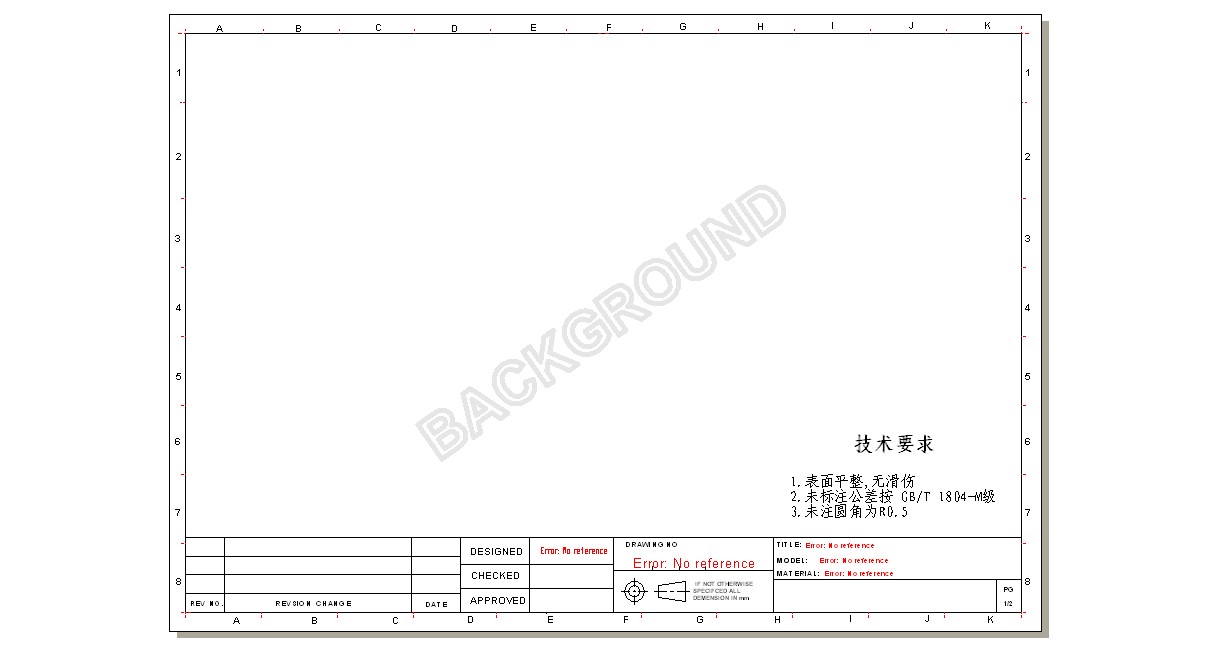

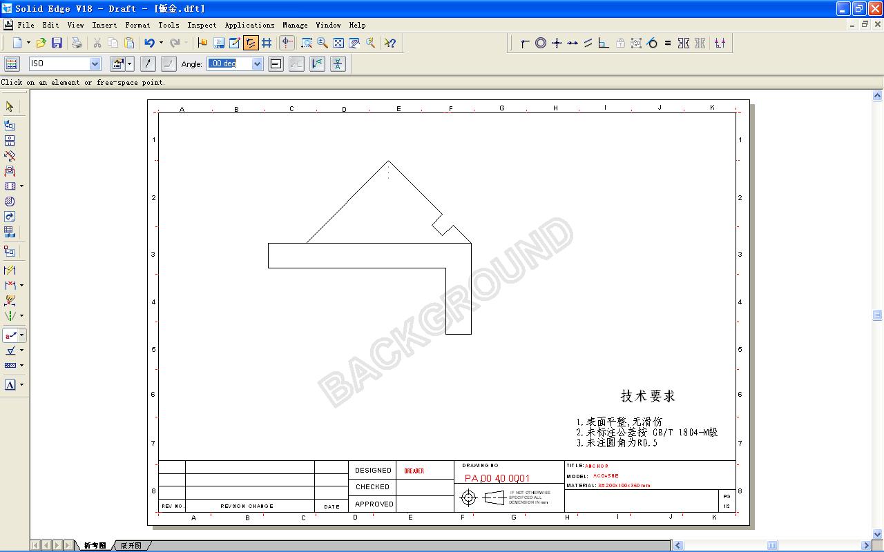

工程图模板
本人做的工程图模板,有不清楚的地方请说,

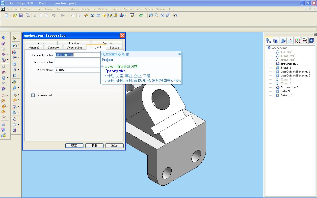

发表于 2007-10-27 20:07:27 | 显示全部楼层 来自: 中国山东威海
除文件——文件属性——项目里面的东西不要随便填写(只能填写文档号(就是零件号)和项目名称(就是零件名称)),其他的内容都可以到“定制”里面随便定制,那样工程图才可以设置,当然,比例等也是这样先定制好。

原帖由 hjhuajun 于 2007-10-27 20:25 发表 http://www.3dportal.cn/discuz/images/common/back.gif
0 a2 {1 \- z# I$ X1 u+ t4 v/ [比例也能在零件里定制吗?能说详细点吗?生成的视图比例可以根据图纸幅面大小自动设定或手动调整,比例值怎样和定制的属性项关联?
; R! [. h* K. m& ?& n' @
我觉得,比例只能在零件模型里面定制,根据自己单位图纸情况,输入一个默认的比例,因为目前se好像不能智能的识别你工程图里面的视图比例并自动的实时的更新标题栏里面的比例。我自己解决的方法是,链结好比例到工程图后,会自动填写过来,如果感觉视图比例不合适,责调整合适后,根据你调整后的比例,再双击视图打开零件把文件属性填写上你刚才认可的比例,貌似麻烦,但确实能解决问题,我感觉用的习惯了。
9 ?3 Y1 a+ z3 Y  \      无非是又打开了模型填写存储了一遍而已,再说,您画零件之前,也基本有感觉大约比例多少合适,此时你不如直接填写好不就行了。
7 U2 p2 m* V' }      以上是摸索出来的,不一定最好,只要解决问题就行。请指教。
