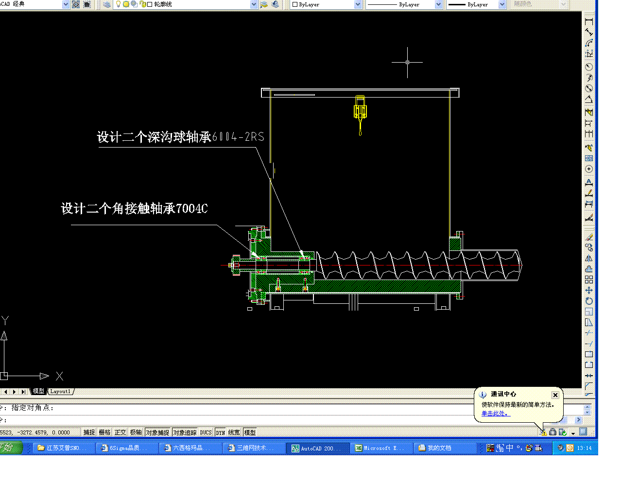

[讨论] 传动螺杆轴承的设计
发表于 2007-6-5 13:32:45 | 显示全部楼层 |阅读模式 来自: 中国上海
传动螺杆转速100~1000rmp,螺杆长度635  直径是60。
- B; [1 M& i2 R这样的螺杆在传动过程中我选择二个角接触轴承,和二个深沟球轴承。如图,这样的设计合理吗?
$ x" v9 b" W9 E* y* {$ ^望各位师傅指教!

发表于 2007-6-5 17:12:41 | 显示全部楼层 来自: 中国浙江杭州
主要看负载大小,你的这种结构较适合中小负载。载荷大时可考虑将深沟球轴承更换为能承受较大轴向力的轴承。
发表于 2007-6-5 17:59:04 | 显示全部楼层 来自: 中国安徽合肥
关键验算一下轴向力,看是不是符合要求
 楼主| 发表于 2007-6-6 14:49:58 | 显示全部楼层 来自: 中国上海
料仓里装的是化工原料,象面粉一样,螺杆在转动时传出原料。
发表于 2007-6-6 20:03:15 | 显示全部楼层 来自: 中国江苏无锡
最末端做个支座,放两个轴承到最末端会好点。+ r# x8 X1 v4 q/ Q( y' n
你现在的状况有点象悬臂梁,这样会把出现卡死的现象,也容易磨损轴承,而且传动不平稳,把两个轴承放到后面的形式就好多了。5 U  a$ h; Q/ ~7 H/ h
2 ~- M9 U' t2 i[ 本帖最后由 hanhaikuanglan 于 2007-6-6 20:04 编辑 ]
发表于 2007-6-7 10:44:20 | 显示全部楼层 来自: 中国上海
这里是个悬臂梁,要考虑轴向力和悬臂扭转,更要考虑轴承的密封,要不然原料会把轴承损坏的。
发表于 2007-6-9 13:49:14 | 显示全部楼层 来自: 中国江苏苏州
你这这套设计我认为有问题1.我看你的结构象是个螺旋给料机构,尾端不知你是怎么固定的,象这种长杆,应一端固定,另一端轴向自由,可做到长杆随温差的长度变化补偿,你画的是固定端的支撑,双列深沟球轴承与双列的角接触球轴承都可以做到径向定位,有点重复,况你画的双列角接触球轴承的游隙调整采用端盖垫圈调整不方便,轴向力很可能会作用在深沟球轴承上." H: k% W1 F+ {" J
2.轴承座与尾端轴承座的同轴度问题,你的轴承座与尾部轴承座采用组装式,同轴度很难保证,应采用调心轴承.
; {+ Y# j& G, g: G  根据以上两点,你的结构应改为一列调心轴承径向定位,两列轴向推力轴承承受两个方向轴向力的方式应更合理., ~! r8 k; u/ R6 Z7 f. l9 r% H6 H
  或采用两列圆锥滚子轴承游隙轴大,可受双向轴向力,并用游隙弥补同轴度的问题,尾部采用一列调心轴承,但这种方法只能适用于低速环境.
