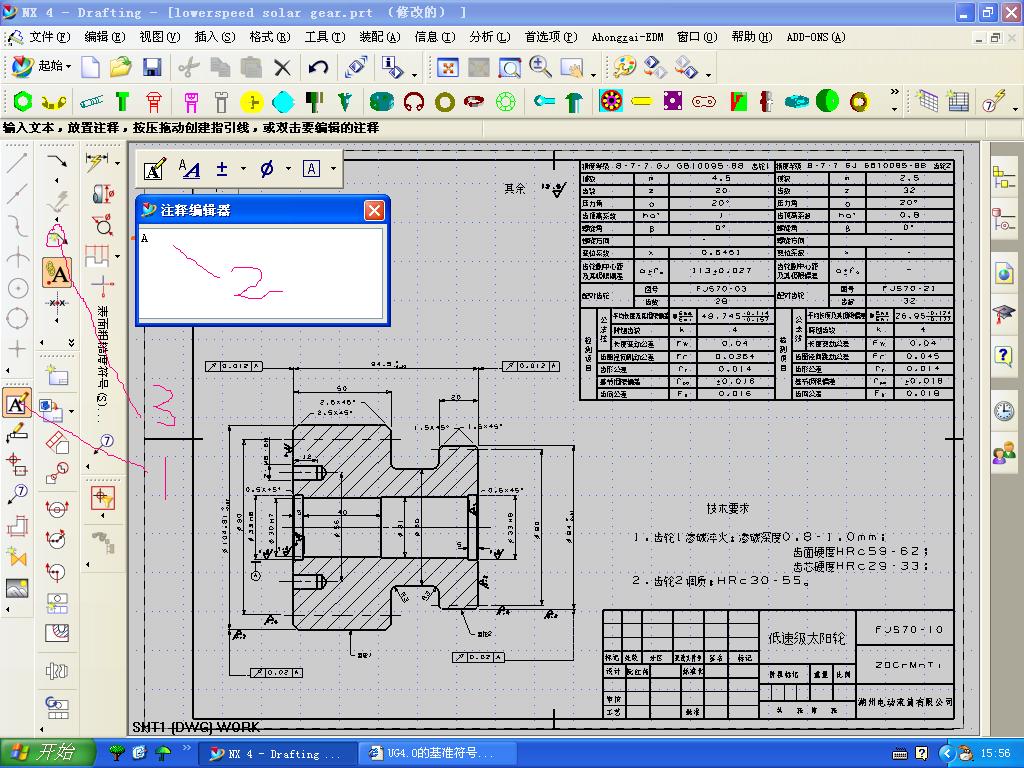

发表于 2007-6-5 10:34:20 | 显示全部楼层 |阅读模式 来自: 中国安徽合肥

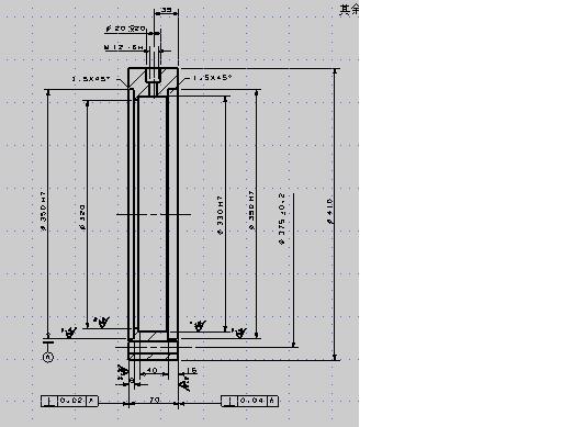

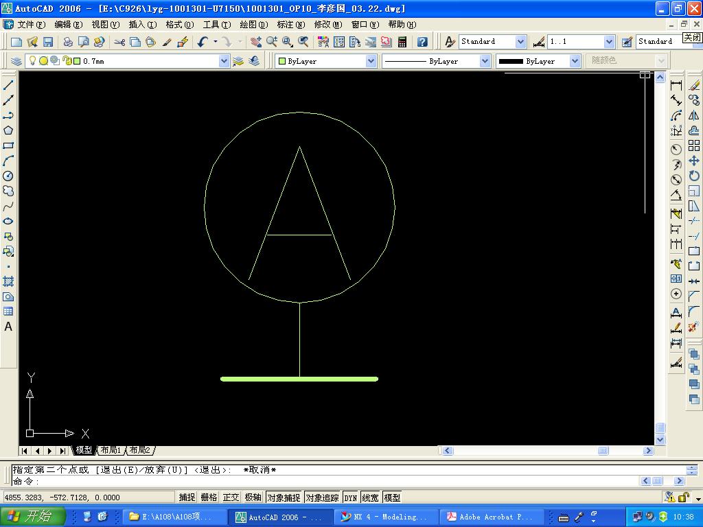

就是位置度基准如 A 一个圈一个横线的 谢谢

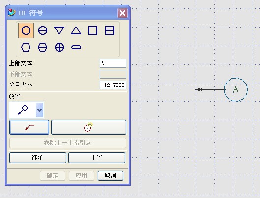

发表于 2007-6-7 14:20:41 | 显示全部楼层 来自: 中国江苏常州
这样标,看一下你就能明白。

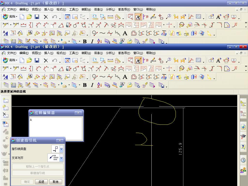

就是下面应该是 直线不是箭头,谢谢各位的指教,不过还是没有能达到我的效果

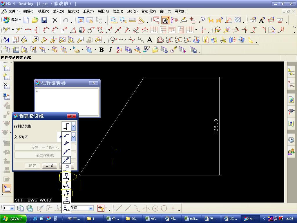

发表于 2007-6-11 08:04:30 | 显示全部楼层 来自: 中国浙江湖州
你是要这种马?
 楼主| 发表于 2007-6-11 17:26:56 | 显示全部楼层 来自: 中国安徽合肥
就是上面的基准符号怎么样标注 ,可否指教谢谢

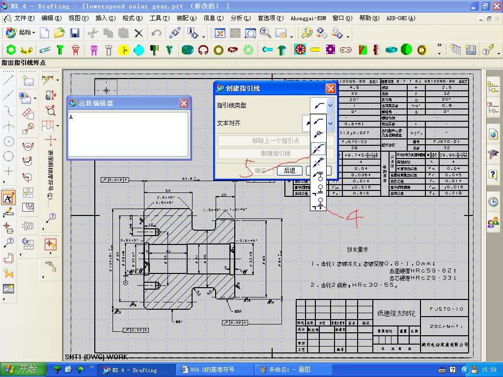

我用示意图画了步骤,你用用,水平不够,不要嫌弃,, C2 T0 l: B6 R5 U. z4 B% e" n
4,5并列,4用作行位公差对齐尺寸线,5用作标基准,要对齐尺寸线时,请同时按住shift键
发表于 2007-6-12 16:07:15 | 显示全部楼层 来自: 中国浙江湖州
如图,请看看

发表于 2007-6-12 16:08:46 | 显示全部楼层 来自: 中国浙江湖州
不好意思,4,5的意思说反了
发表于 2007-6-12 16:10:04 | 显示全部楼层 来自: 中国浙江湖州
选择4,或5后马上选择尺寸
发表于 2007-6-12 16:37:18 | 显示全部楼层 来自: 中国河北保定
我做了个录像你看一下,和上面朋友说的差不多,不过要在开始的时候改一下设置。选位置的时候按SHIFT键。

请问需要先设置什么吗 我的还是搞不定,那些基准一个不是圆是方的,一个是我的那些都不可选,请教是什么原因怎么搞定呢 谢谢
发表于 2007-6-13 16:09:11 | 显示全部楼层 来自: 中国湖北武汉
回复 #16 hllzd2006 的帖子
是10楼的那个第三步没有吧??
 楼主| 发表于 2007-6-13 16:12:35 | 显示全部楼层 来自: 中国安徽合肥
2的时候不可选,不知道什么原因,就是达不到效果继续请教
发表于 2007-6-13 16:43:45 | 显示全部楼层 来自: 中国湖北武汉
你说是的第三步!!!先要在默认配置里改成国家标准,看10#版大的视频!
 楼主| 发表于 2007-6-13 16:48:38 | 显示全部楼层 来自: 中国安徽合肥
一语点醒呀 非常感谢 终于可以搞出来了 非常感谢大家的指点!!!!!
