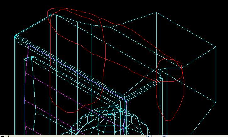

请问这个图autocad怎么画啊?

通过软件转换成DWG文件即可,没有必要追求完全用AUTOCAD绘制
发表于 2007-6-5 15:50:29 | 显示全部楼层 来自: 中国河北保定
CAD也有三维功能,上面的图形也可以做出来。主要就是拉伸、旋转、和倒角还有拔摸斜度吧
发表于 2007-6-5 15:55:59 | 显示全部楼层 来自: 中国北京
用CAD也有三维功能完成没有问题。用三维软件快一点。
发表于 2007-6-5 16:11:59 | 显示全部楼层 来自: 中国天津
你要是就是想画出这样的图而不是要求设计可以用AUTOCAD的插入-外部参照命令将图片插入然后用隔栅选好每一点,照着画就可以了。

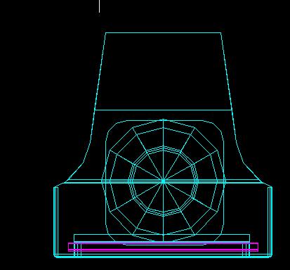

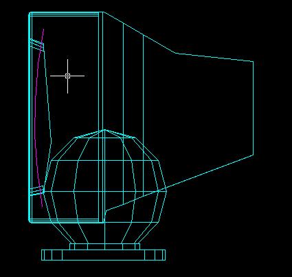

按这图的投影看,很容易画.
: b! e# Y  V" p这个先画出一个长方体,然后再根据这图的外轮廓拉伸出一个实体去差集就行了.8 u, ]. i2 O' l1 k) c* A  r
最后倒角.
