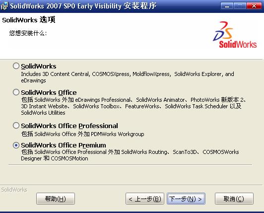

发表于 2007-6-6 15:10:33 | 显示全部楼层 来自: 中国广东深圳
安装问题答疑
SolidWorks Office Premium2007,只包括了cosmosworks designer 和cosmos motion两个插件# E2 Q9 i" T( T" {* _$ G
如果你想用cosmosworks全部功能,必须选择安装第二项cosmosworks。7 E5 p; M/ s6 S* e
cosmos系列包括cosmosworks、  cosmosmotion、cosmosfloworks、cosmosems  四种软件。9 g0 K3 L0 d* G/ \
cosmosworks软件又分为cosmosworks designer、cosmosworks professional 、cosmosworks advanced professional  三个级别!
 楼主| 发表于 2007-6-6 17:58:04 | 显示全部楼层 来自: 中国安徽阜阳
是不是这个框?

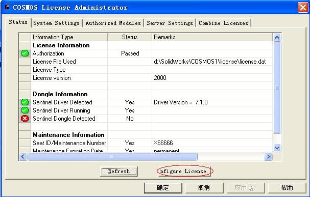

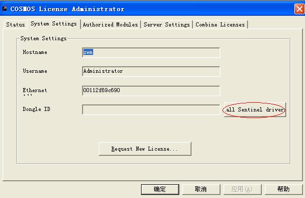

发表于 2007-6-7 10:34:59 | 显示全部楼层 来自: 中国黑龙江大庆
装了premium版本之后已经包括COSMOSworks了,只是在使用之前需要在许可管理员工具里面验证一下lisience文件。然后在插件里面勾选COSMOS Works即可

回复 #10 yingfxh 的帖子
请问一下如何在许可管理员工具里面验证一下lisience文件??( R6 I  ~$ B4 g! |4 Y  J+ \
7 ~1 J' t$ n4 f& s) o! h
谢谢!

发表于 2007-6-13 16:35:05 | 显示全部楼层 来自: 中国黑龙江大庆
如图       所示
