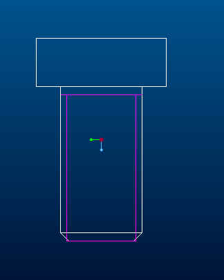

这几天看了很多过于螺纹的帖子   只知道用螺旋扫描的画法  不知道还有修饰螺纹的画法  谁能做个教程什么的 大家一起学习学习
发表于 2007-6-9 10:36:31 | 显示全部楼层 来自: 中国江苏苏州
螺纹修饰
附件为螺纹修饰过的PART 和图片
luowenxius.rar
61.97 KB, 下载次数: 49

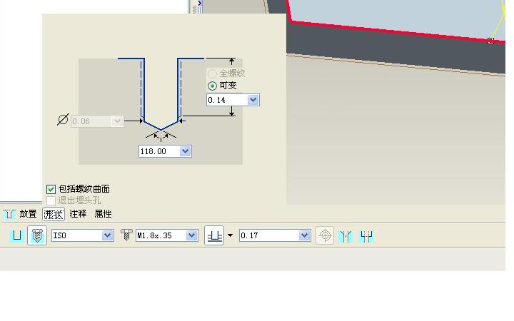

发表于 2007-6-10 17:19:51 | 显示全部楼层 来自: 中国江苏无锡
对于螺纹孔还可以这样....

发表于 2007-6-12 10:42:09 | 显示全部楼层 来自: 中国浙江台州
回复 #4 corner88 的帖子
我是这样要做出来,可比例不对啊,比如M8的螺纹孔,在实体上就根本看不到孔?应如何解决???
