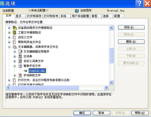

不过设计图形时,使用通用的字符岂不是更好., x2 f- Z1 g! y+ B, t& ^  L- X$ `
/ v1 B4 U* e& P' I- I- z6 P6 bcad里有一项设置,在工具-选项-文件页里,是关于默认替换字体的,默认的是simplex.shx,当字体样式中的shx字体有缺少的,cad就会用simplex.shx来替代,这就是产生乱码的原因,把simplex.shx改为txt.shx会好很多 :lol:

发表于 2007-9-29 11:06:01 | 显示全部楼层 来自: 中国浙江杭州
回复 #2 新洁电子 的帖子
你说的是这个?
