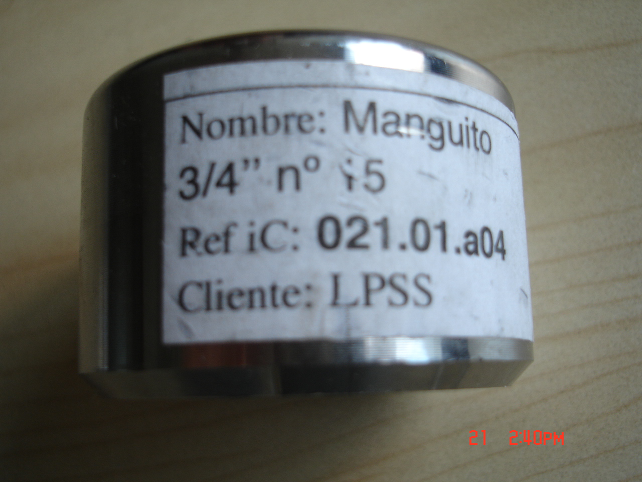

[讨论] 哪种加工方法最为合适?(锻件加工,铸件加工,棒料加工)
发表于 2007-6-4 09:34:31 | 显示全部楼层 |阅读模式 来自: 中国江苏无锡
各位工程师们看看啦!请投一票吧!

只有3/4英寸?那肯定是直接用棒料加工合适了。

要看批量是多少?批量大用铸件加工,可以节约生产成本,小批量用棒料加工就可以了。

这种接头类的东西对于大批量的生产采用精密铸造而后机加的方法是最好的选择,而如果批量相当少的话还是棒料加工经济性较好。

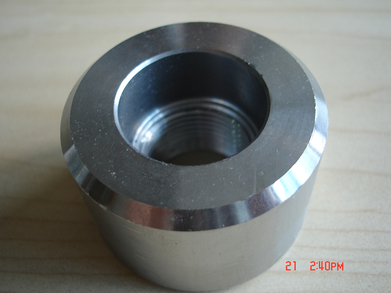

. ?  ^8 w4 X) a, i* w不管件大小 还是精度等级 模俱都能做 。不过是孔太小  并且是螺纹孔 锻后也得车加工 锻造也省不了多少料;那就车加工了 这时才选用什么合适的材料  条件合适时选用数控车 3 ]6 r3 d2 v$ `  I  b0 T) s* m

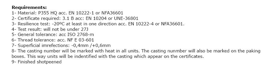

从技术要求的贴图上看,应该是先铸造后机加工的。
, {8 y( D! u+ T+ k它的试验要求是不低于27J(Test result:will not under 27J)6 @7 e6 J: f# E) P+ o# T
因此铸造可以达到要求,不需要锻造。
6 V  Q! A9 o0 p5 u" C* [6 C& [+ \8 |5 v0 T6 \" V" q
那么就是个批量的问题,批量大的话就铸造后机加工,否则就直接机加工好了。

精度要求一般,又只有3/4直径粗,用棒料生产比较合适.

这种件应该是棒料加工最合适。经济、高效。而铸或锻都需再加热、成形,又要增加模具。所以,通常铸锻件价格都要高于型材。铸锻的优势在复杂件上。

原帖由 olive_fy 于 2007-6-13 10:19 发表 http://www.3dportal.cn/discuz/images/common/back.gif. d* b7 J5 X0 F) J! u5 z! S
从技术要求的贴图上看,应该是先铸造后机加工的。& Z# L) Y; T5 V* S, E. `% y
它的试验要求是不低于27J(Test result:will not under 27J)8 p, {; o# j2 h; }
因此铸造可以达到要求,不需要锻造。
4 R9 \7 l) k4 V: T: g! A& [, D4 W- m, O6 l! L( V- K
那么就是个批量的问题,批量大的话就铸造后机加工,否则就 ...
) j( X+ e9 ]6 S# K8 _3 w
同意。
4 \# Z0 U! M6 {6 z( ]建议大家把技术要求看明白后,再发表意见。

本来帮料加工而成最为理想,可是材料要求似乎要求为锻造,10222的要求很高的。
