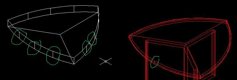

请问先画的封闭曲线再拉伸实体为什么这么多线 5 A2 R7 b, U# v, |
边上的红色图形没那么多线啊

你那个是不是三段圆弧啊

如果你画是三段圆弧组成的封闭曲线,拉伸实体后就应该有这么多线,那是线框密度,是可调的。比如你画一个圆拉伸成圆柱体,你可以看到也多了几条线。这就是线框密度,它的大小决定曲面的光滑度。
