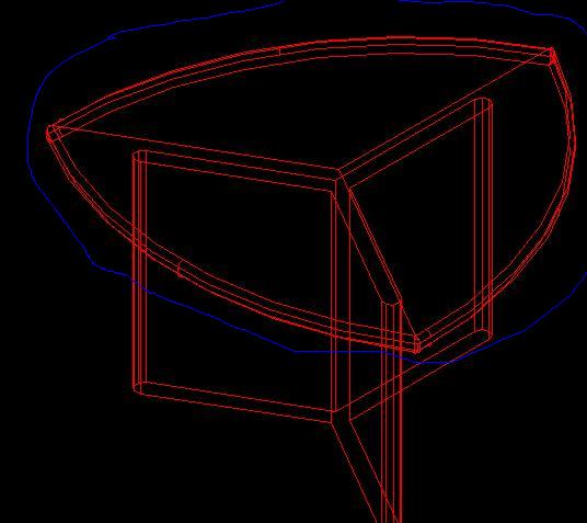

这种有弧度的多边形怎么画啊?非要先画有弧度的多边形且要是封闭的,再拉伸,才能形成实体,但不会画有弧度的多边形

这种有弧度的多边形不能直接用拉伸特征来成型,应该用扫描特征才能成型这样的实体!

这个问题和好解决!如果画三维的话,CAXA工程师就可以画,而且很简单,用样条曲线构成多边形作为轮廓线,中间弧度可以做一个截面,用导动除料的发方法就可以生成!

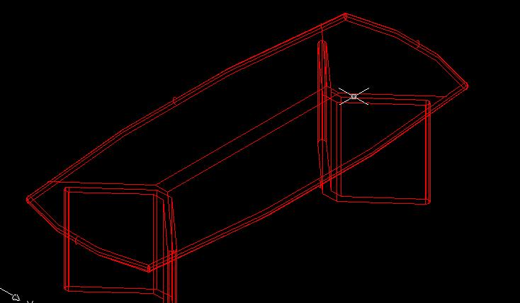

这个图是用CAD画出来的,先打开最底栏的“对象捕捉”,在出现的对话框上选择捕捉和栅格,再选择里面的捕捉类型和样式(右下)里的“等轴测捕捉”,接下来“确定”,CAD版面上就出现了斜的“×”或正的“×”,通过F5进行切换,打开“对象捕捉”旁的”正交“,这时就可以画等轴测图了,我看了一下,楼主的图是没有打开“正交”的情况下来绘制的,由于非“正交”,画起来有难度(不规则画法),我在这里就不画了。
发表于 2007-6-13 07:45:39 | 显示全部楼层 来自: 中国广东韶关
先画好有弧度的路径,然后沿路径拉伸即可
