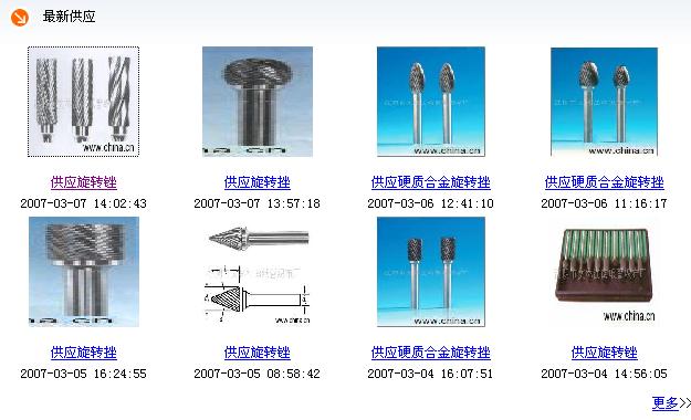

小弟我最近总是看见旋转挫,请问大家都见识过旋转挫用在哪些方面的加工啊?谢谢了!

旋转挫是甚么东东

旋转锉主要用于模具型腔手工修理,一般装夹在手动电磨机上。旋转锉柄有6mm和3mm两种,材料为硬质合金。
发表于 2007-6-5 08:32:18 | 显示全部楼层 来自: 中国湖北十堰
网上摘的关于旋转挫的图片,大家看看。

旋转挫原来这样
6 P2 O0 D) k- C' e9 k我们叫合金打磨粒# {% @8 v  p! n% r( L, ^+ ?
用作修整外形(开粗用)
( j5 O4 U8 v9 X% I+ K2 P, R精收用金钢沙打磨粒
