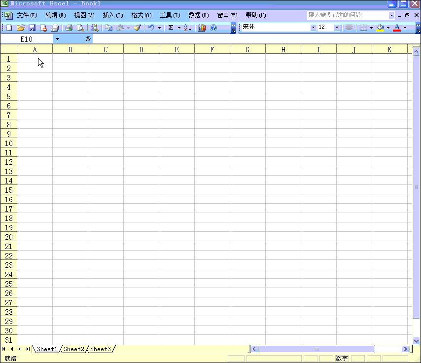

在CAXA上画的图形粘铁到EXCEL表格中底纹是黑色的,可以更改吗?但CAD不会呀?
发表于 2007-6-3 08:20:55 | 显示全部楼层 来自: 中国山东淄博
请用下面这种方法,8 u: H4 D2 B2 W  v$ |; n
则背景不是黑的
) [5 J# @4 m0 h3 i& q* x; z对了,用的是CAXA电子图版2007

发表于 2007-6-3 22:57:35 | 显示全部楼层 来自: 中国河南濮阳
有两种解决办法:一、直接把背景颜色设置成白色;二、把图形复制到powerpoint中,这时powerpoint认为该图形是一个组合图形,你可以把它取消组合,这时甚至可以取消背景。
