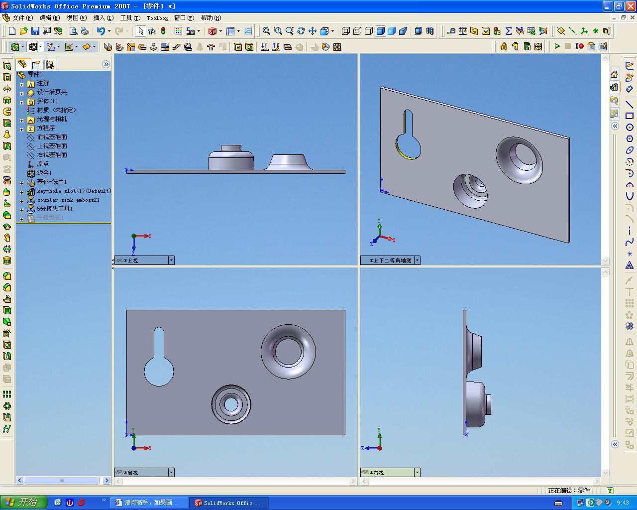

由于最近在画KYN44A-12的开关柜的,因为我是初学,所以在柜体上有些拉深孔实在不知道如何在板金中操作,请教高手指教,谢谢··!!
发表于 2007-6-3 09:39:51 | 显示全部楼层 来自: 中国广东深圳
看一看是不是这样?不是再再做
