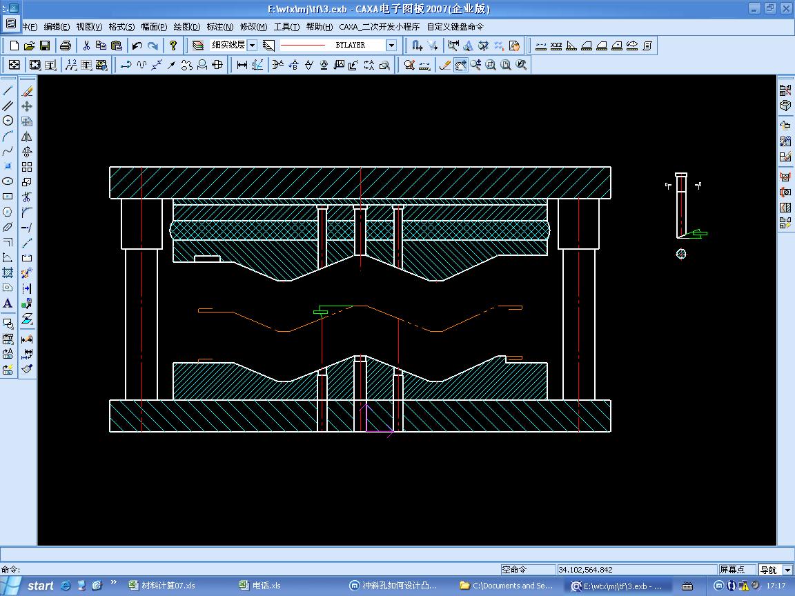

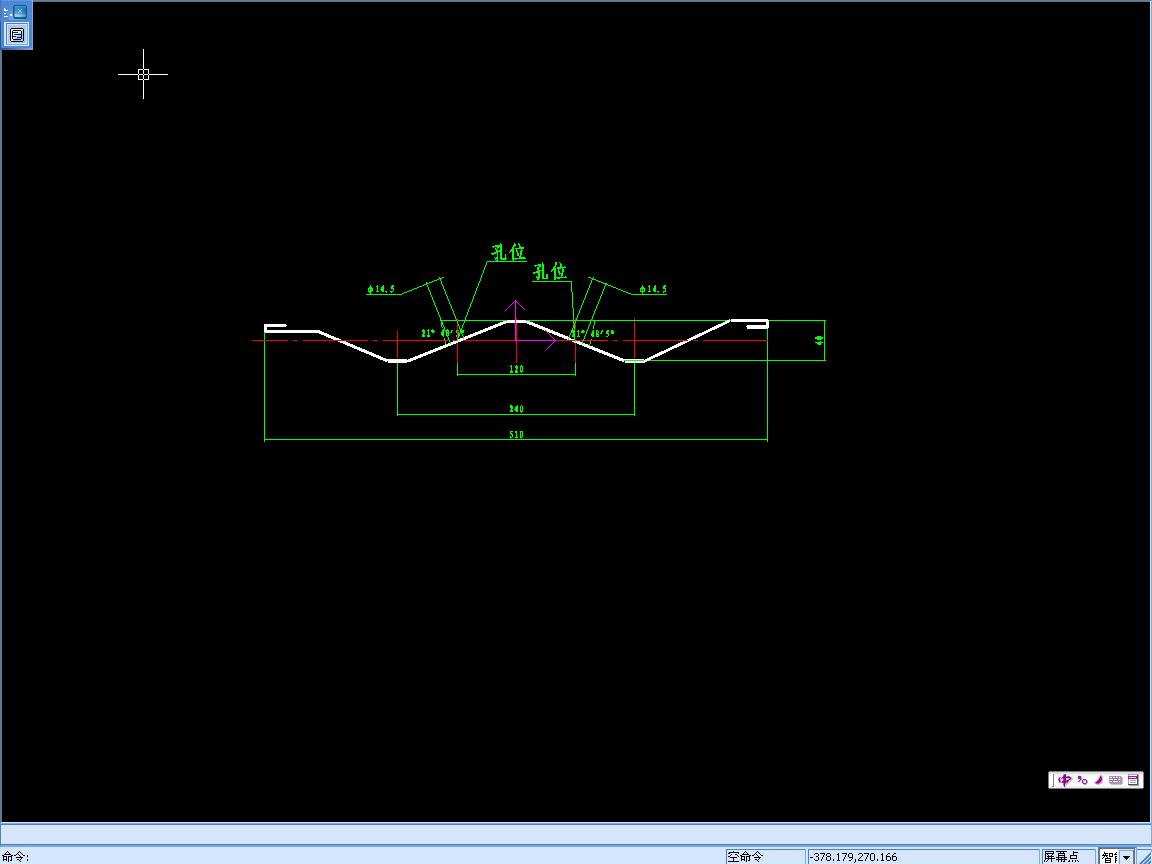

本人最近遇到在厚1.2~1.5mm的钢板斜面上冲孔,孔径14.5,斜面21°左右,请教各位凸凹模如何设计较好?

为何要冲斜孔?孔的位置不靠近弯曲圆弧,不用担心孔会变形。
: \) i5 o6 p1 \1 E5 X0 \可以先冲孔,后弯曲成型。

像这样的模具就没必要斜冲孔了,可以先割孔再成形,成形尺寸OK后再开冲孔模就搞定了.

因120尺寸要求较严,只能先成型后冲孔。本人设计的模具结构和凸模,查阅有关资料,在斜度小于15°时可以直接采用平冲头,斜度大于15°时应加剪切角。% D1 m3 D- m. Y" r; W1 `" z

提示:建议考虑增加冲头导向!

个人同意#3楼的看法,先做好成型模,后胚料和孔用线割出来试模,试成功确定好尺寸后再做落料冲孔模!

加内导向结构吧
