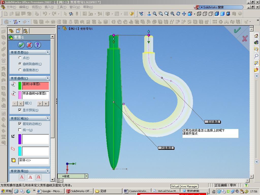

高手帮小弟看看我怎么选择不了这两条线呢?这是我从网上挡下来的我看到他可以选择这两条线而我一选择就选成草图1这是为什么?请高手指点!!!

选择的曲线不能是构造线,另外要是在两个不同草图上的线

谢谢你,可是人家怎么可以作呢?我怎么不可以呢?我想搞明白!!我下载的是草图1,而他可以选择直线@草图1和样条曲线4@草图1呢?能再深入的讲解一下吗?

变形命令是可以选同一草图上的两条线的,你可把源文件传上来,并说清楚"是线条不能选择,还是不能完成变形"

老大!!你回来看看吧!!原文件我已放上,帮我看看如何做成成品变形弯勾的样子!!也帮我看看线怎么选择图一的样子?感激老大!!!
