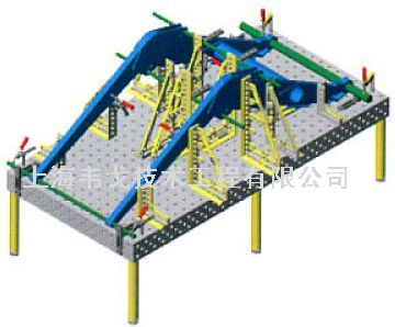

发表于 2007-6-2 12:45:15 | 显示全部楼层 来自: 中国湖南衡阳
德国(Demmeler)戴美乐公司经过多年的研制,创造了一种新型的孔系夹紧系统---三维柔性组合夹具, 用于焊接、机械加工和检测工件。它以带有网格孔和标尺
的五个工作面的工作台为基础,配备各种用于定位的标准模块,通过快速销栓连接,对于各种形状的工件进行快速、精确的装夹, 保证焊接或加工的工件达到很高的
精度。它代替了传统的专用工装,使用户缩短大量的设计、制造时间,并且可以反复使用,节约研制和生产成本。
    戴美乐三维柔性组合夹具目前在世界上已超过10000家用户;在中国,有80多家用户、超过300套夹具正在使用。它被广泛应用于: 钢结构、各种车辆车身制造、
自行车摩托车制造、工程机械、框架和箱体、压力容器、 机器人焊接、钣金加工、金属家具、设备装配、工业管道(法兰)、检测系统……
三维柔性组合焊接夹具的五大特性:
1、经济性: 复杂昂贵的传统夹具已成为历史!你可以免去高成本的大量专用工装的储备,因为戴美乐系统不需要变更而适合各种工作场合.如此精妙的装置操作简便,
   使用安全。
2、柔性化:焊接工作台非常坚固,可承受非常高的载重量。它的五个面均加工有规则的孔,并刻有网线(孔没有斜度和T型槽)。在焊接工作台上, 任何工件都可以
   用定位夹紧销(PC销)进行各种各样的定位和夹紧。此PC销已获得专利权。几个工作台可以在任何五个面上直接连接在一起。这个模块化系统在安装、调整和夹紧
   工件中完美的体现了它的通用功能。它的优点尤其在于实现了大型工件的应用上。
3、精确性:在装配或焊接过程中,使用定位块、连接块、夹紧器、支撑块,能够对工件精确定位,工件牢固地固定在各个定位点或定位面上。如果工件本身几何尺寸
   不准确,可以很快被检测出来,在初加工工序中便得到消除。
4、重复性:使用CAD计算机模拟设计,你可以非常简便的用车间里已有的部件进行模拟装配。
5、坚固耐用性:工作台均经过时效处理和特殊加工。在焊接过程中,仅需要低廉的防飞溅液即可免除工作台表面的焊接飞溅。
jianghuamh + 5 好资料

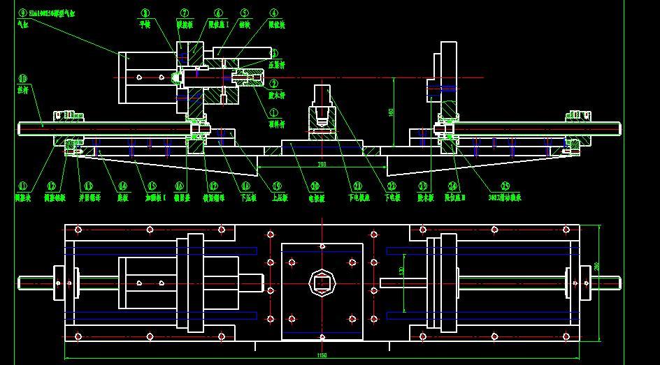

发表于 2007-8-22 09:17:01 | 显示全部楼层 来自: 中国浙江宁波
我所接触挝的都是焊接小零件的,比如说支耳等小东西- F4 d* D/ L9 J6 ~7 H# A& h0 v
我都是先凸后再保护焊
1 T; q  g8 i6 r& b0 ?0 G& L# {所以设计成万能工装加在凸焊机上
" j+ q4 W( @' G6 f& D
8 j" h1 p) ~# I/ o$ Z3 f# S; B' O4 d  t* F9 N' u3 i% V
附个小工装图,借鉴HZ焊机设计
jianghuamh + 3 技术讨论

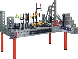

发表于 2008-11-4 13:47:35 | 显示全部楼层 来自: 中国广东深圳
深圳市天凌高实业生产的三维柔性组合焊接系统各种夹具和定位模块可在台面上方便精确定位,并连续调节。台面可方便地延伸和扩展、组合,经扩展的标准台面可模块化的定位和夹紧,大大节省设计和制作焊接工装的周期,重复性好,并大大节省工装投资.多样性的变化衍生产品,针对不同的用户群体,广泛应用于汽车制造业,建筑业,机械工程,钣金加工,样品生产和产品研发等,并广泛应用与机器人配套的焊接工装
