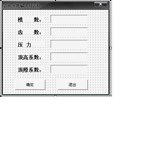

 楼主| 发表于 2007-6-1 21:42:58 | 显示全部楼层 来自: 中国福建福州
以下是我的菜单编码:1 X: p# t" k% @- `: Q/ q& J2 l7 \, w
Sub gMenu()' h( r1 N. L8 F2 Y
Dim currMenuGroup As AcadMenuGroup
  f0 A/ P7 ?1 T3 @Set currMenuGroup = ThisDrawing.Application.MenuGroups.Item(0)% e) X# @+ n% N% u
Dim newMenu As AcadPopupMenu
2 E6 m- o) @2 S# L: _1 ZSet newMenu = currMenuGroup.Menus.Add("零部件")
# [* c5 Y; K$ F: C4 y5 DDim newMenuItem As AcadPopupMenuItem
0 g1 [2 c9 I, u0 P) E3 aDim Gear As String7 W# O# J+ W  n) I1 V
Gear = Chr(3) + Chr(3) + Chr(95) + "齿轮" + Chr(32)( a3 I) j$ M; a0 {$ z! A( P+ i6 F
Set newMenuItem = newMenu.AddMenuItem(newMenu.Count + 1, "齿轮", Gear)
, q) L# U& B. h! l  |newMenu.InsertInMenuBar (ThisDrawing.Application.MenuBar.Count + 1)
3 F) Y  R7 ^- c6 B1 E% UEnd Sub
* E9 _8 ~+ H* w; l8 m
3 ?/ @/ a; V) t# h" u  S( h6 F0 g+ s6 T' \0 N, }: W* a# P
下图是当我点击菜单“零部件”下的“齿轮”时能弹出的对话框,怎么实现?
 楼主| 发表于 2007-6-1 21:49:55 | 显示全部楼层 来自: 中国福建福州

发表于 2007-6-1 23:38:30 | 显示全部楼层 来自: 中国
Gear = Chr(3) + Chr(3) + Chr(95) + "齿轮" + Chr(32)' }  u7 W9 S& k- n6 U
' Z( v0 }+ C6 s+ F+ c& e4 j0 K这一句改成% b2 R+ ?5 L# T* H' T1 I
Gear = "-VBARUN" & Chr(13) + "齿轮" + Chr(32)
8 |1 D9 {1 u5 b& y再写一段
1 n3 J8 T0 u& r( dSub 齿轮()+ G2 H4 Q1 l; U, x
'打开用户窗体
9 W" V2 t' V  H; W  x3 {End Sub
3 X* \" q$ ]3 H( n: c, i
  W8 x2 d9 I# |, W; E" i+ d* o试试吧
发表于 2007-6-2 08:21:53 | 显示全部楼层 来自: 中国浙江宁波
按8楼说的试试,你首先要加载了你的DVB文件,然后在宏中调用显示对话框的sub,你没有给string变量Gear赋值,怎么能实现?你最好结合lisp注册一个CAD命令,那么在宏中只需要写命令的名称就可以了。
 楼主| 发表于 2007-6-2 09:47:31 | 显示全部楼层 来自: 中国福建福州
Sub 齿轮()
8 Q- v, K1 M, q  I4 N'打开用户窗体
* b# P9 ~+ E- M0 Q( E, D& HEnd Sub
  Q9 V& X  R8 F0 ?* o( R# E. @1 L$ j) a: W1 Z% N; i6 G
. N) f) [8 i( k$ q; }* k1 u
# Y. W9 n9 _: x0 ^' q0 X" U5 V6 B
这一段怎么实现??
发表于 2007-6-2 10:05:32 | 显示全部楼层 来自: 中国浙江宁波
加入代码 userform1.show4 o8 O$ Y" P# M! S0 n: d# |
就可以了,把你的代码贴上来看看。

 楼主| 发表于 2007-6-2 11:10:45 | 显示全部楼层 来自: 中国福建福州
回复 #11 sealive_leafage 的帖子
我的代码?菜单代码在6楼,8 L5 C' a( m) m, e. r" d
6楼上的图是我在VBA中用各个控件做的对话框还没有添加代码
3 h/ h: ]2 |4 O6 F! [0 ?9 J我是想先看看能不能实现点击后弹出这个对话框7 t. y+ u6 P6 _7 _
谢谢楼上的帮忙!!
