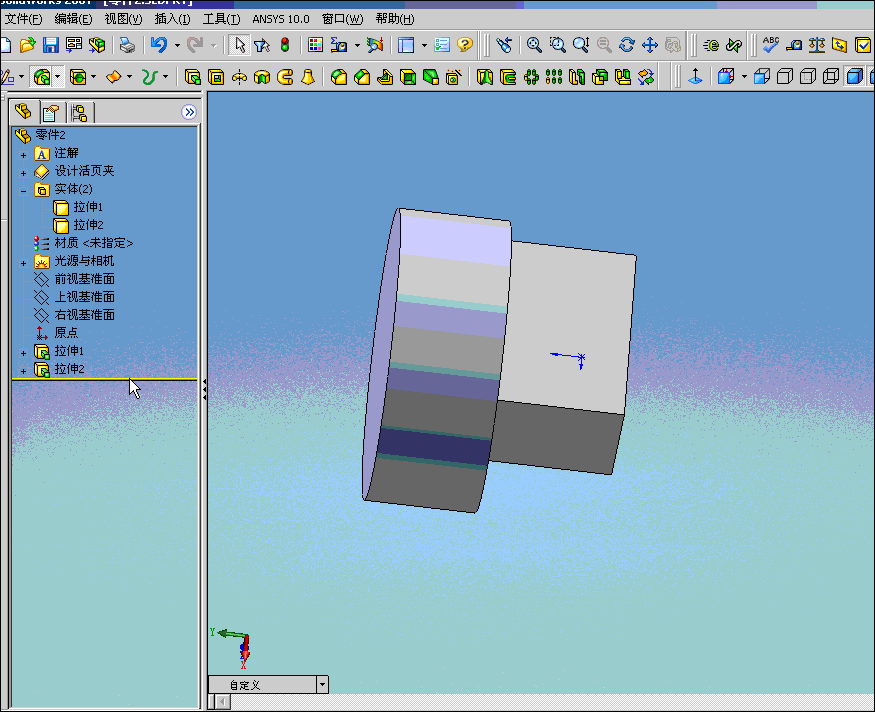

[已解决] 求高手:怎么将特征存成独立的零件。

2楼说的是多实体环境,然后用切除操作,分别保存为零件就可以了

发表于 2007-6-2 07:34:25 | 显示全部楼层 来自: 中国上海
零件必须是实体,如果一个特征生成一个独立的实体,当然可以存为一个独立的零件,如果特征没有生成独立的实体,也就不能存为独立零件。但必须注意,这样保存的是作为实体的零件,而不是特征。
  K4 |( H' |+ M/ f0 u) U另外我们可以将常用的特征或其组合作为库特征保存在设计库中,以便以后调用该特征。但必须注意,这样保存的是特征,而不是零件。

 楼主| 发表于 2007-6-4 09:56:35 | 显示全部楼层 来自: 中国北京
多谢了,我觉得4楼对我来说很有价值
发表于 2007-6-4 10:04:32 | 显示全部楼层 来自: 中国广东深圳
用实体编辑,再增加配置,在配置中隐藏实体,另存为。

 楼主| 发表于 2007-6-8 13:59:46 | 显示全部楼层 来自: 中国北京
原帖由 dignity 于 2007-6-1 19:50 发表 http://www.3dportal.cn/discuz/images/common/back.gif7 l3 ?) [! C: e/ e5 F% [
) w) u* s/ r1 G& S. @6 r
: M; R' H/ @* g2 p多实体环境下,分别存为了零件,可是再打开就会有问题,能否和原来零件没有关系,独立的才好。

发表于 2007-7-19 18:15:09 | 显示全部楼层 来自: 中国山东烟台
实体另存为 :)3 q2 C) E' P9 P/ u
只要不是本来的格式就可以!; s/ C; ^# C3 O# W# {+ T
