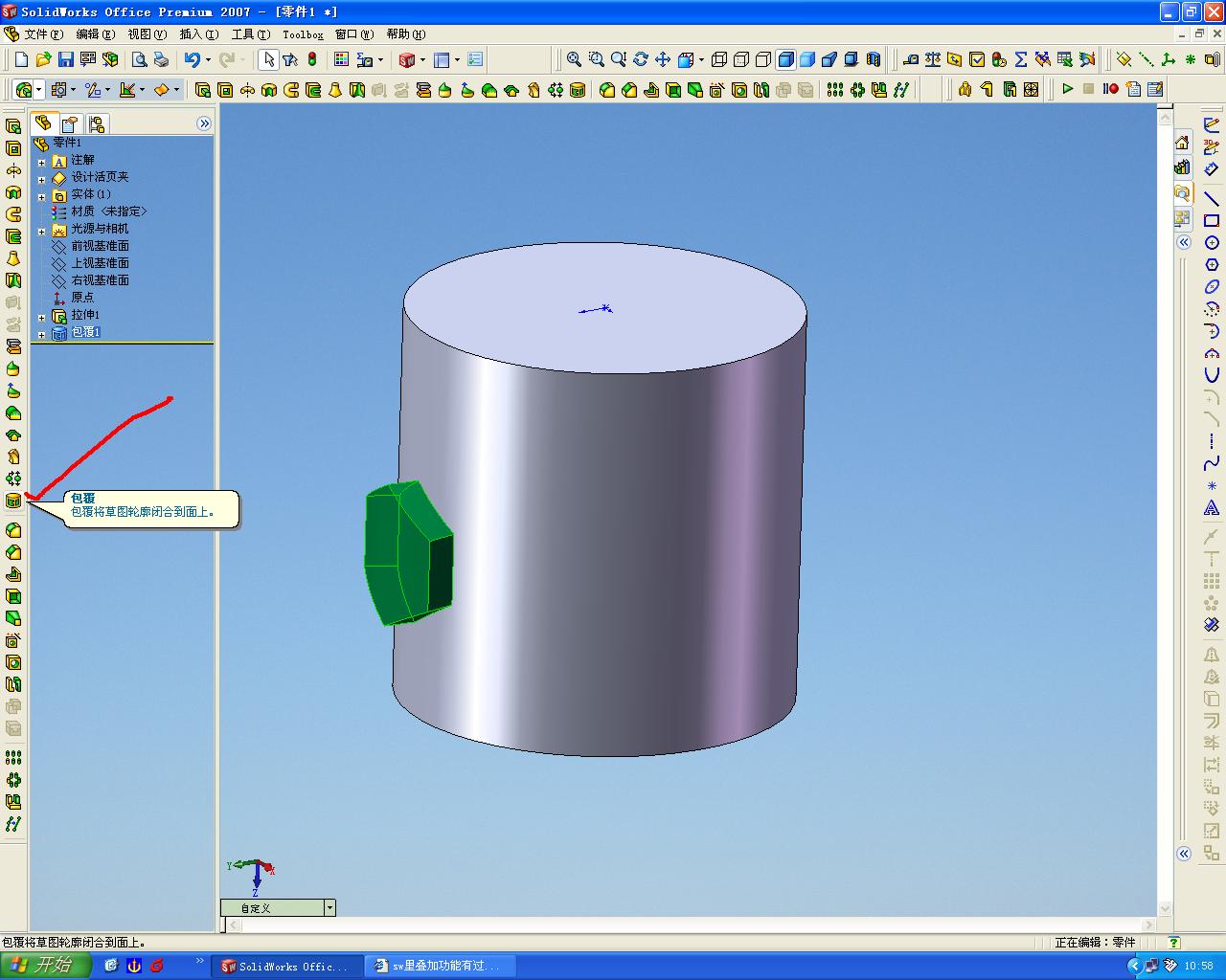

据说在SOLIDWORKS2005帮助文件里有过介绍叠加功能,怎么SW2007里没有呢?类似于压凹功能,但反向叠加。
发表于 2007-6-1 11:43:39 | 显示全部楼层 来自: 中国广东广州
叠加功能?没听过,楼主是不是想把两个实体合并?
 楼主| 发表于 2007-6-2 08:18:32 | 显示全部楼层 来自: 中国山东青岛
这个叠加功能举个例子的话,就是把两个实体举一个中国结包覆到矿泉水瓶表面,或者把中国龙包覆到大圆柱面上等等。我是在SW2005出来之前听说的。
发表于 2007-6-5 09:38:43 | 显示全部楼层 来自: 中国广东广州
那就是包覆命令
发表于 2007-6-5 10:55:05 | 显示全部楼层 来自: 中国广东深圳
不就是这一个命令吗?
发表于 2007-6-5 12:28:13 | 显示全部楼层 来自: 中国江苏南京
看 这个 意思应该是包覆功能!!!
