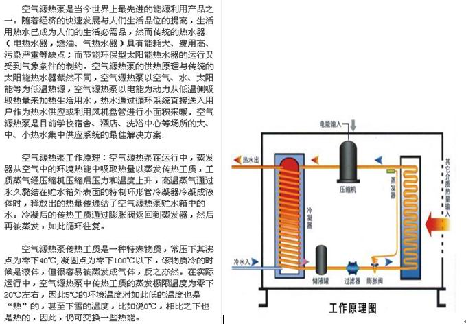

大家有没有留意最近大肆吹捧的空气源热泵技术?它的节能有什么依据?实际还是电能转化为热能?是不是商家的新花招?请懂行的指教0 g  |0 x$ C( G+ p( d1 u

; f; K8 C* U$ f  G1 {# I/ S  产品用制冷剂作为媒介,制冷剂汽化温度低,在-40℃即可汽化,故此,它与外界温度存在着温差,冷媒吸收了外界的温度后汽化,通过压缩机压缩制热,变成高温高压气体,再经热交换器与水交换热量后,经膨胀阀释放压力,回到低温低压的液化状态,通过制冷剂的不断循环并与水交换热量,将水罐中的水加热。+ s4 m: h* a- S9 f* x) ?0 J1 O& W

空气源热泵不是骗局,是有很深厚的,并且是很经典的理论在支持。热泵理论在《工程热力学》中有详细的理论基础、理论公式推导及计算,有理想循环和实际可以应用的循环。热泵的基本原理就是将热能从温度低处搬到高处,从而实现供热或制冷,并且其系数是大于1的。热泵必须消耗其他能源才能工作,例如耗电,不输入外部能源,热能就能从温度低处流向高处是违背热力学第二定律的。现在研究的目的就是如何提高其工作效率。

空气源热泵不是骗局,-15度以上,其系数是大于1的

我看就是把空调反着用,效率也应和空调差不多,毕竟能量守恒定律是不能改变的,更何况任何能量的转换都有损失存在。我不相信商家的胡说八道!

家用空气源热泵使用有区域限制,北方冬天室外温度低,热泵室外机需频繁起动化霜,所以热效率会低于1.

空气源热泵不是骗局,是有很深厚的、并且是很经典的理论在支持,不过效率不一定有开发者宣传的那么高吧。热泵必须消耗其他高品位能源才能工作,例如耗电,热能就能从温度低处流向高处,是符合热力学第二定律的。现在研究的目的就是如何提高其工作效率。对于这类涉及原理的问题,请大家不要乱发议论,最好查找相关的书籍学习一下。我推荐几本书给大家看看:《化工过程热力学分析法》(袁一 胡德生编著)、化工节能原理与技术(冯霄 李勤凌编著)、科学用能原理及方法(张管生编著)等等,应该能得出结论的。

气源热泵不是骗局,它的能效比大约在2-5之间,不过有局限性,在0度一下没有效率优势。相比之下,地源热泵效率较高,但是不适合家用
