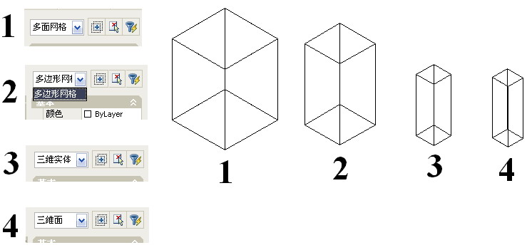

今天利用一个软件建模并导入CAD中,发现它的特性为“多边形网格”,如下图“2”所示。' N$ j* j2 n/ q% A
执行3d命令得到“1”,属于“多面网格”,建立实体“3”属于“三维实体”,而通过3dface建立“4”属于“三维面”
- U  P7 r- o1 V0 m那么如何才能建立这种“多边形网格”特性的图形元素呢?大家讨论下,有谁知道怎么建立啊?谢谢!# R. I2 e2 s9 u4 c
7 c, g" T5 Z# [2 U& Z& \执行3d命令得到“1”,属于“多面网格”,建立实体“3”属于“三维实体”,而通过3dface建立“4”属于“三维面”
1 I" t; @  j# D* i那么如何才能建立这种“多边形网格”特性的图形元素呢?大家讨论下,有谁知道怎么建立啊?谢谢!

还没有完全理解楼主这个主题的意思呀
: d. V$ ^* b8 e( v0 }5 s5 v, y4 l) j) m
CAD本身就有建立“多边形网络”的功能呀!& h% {, r/ i( O+ W' X+ r
- Z, x9 I) Z$ Y! @- T你想说的是什么呢?

楼主可以参考一下帮助文件:利用3d、3dmesh命令均可以创建。
/ J# @& F; X; h3 I1 ^& k4 C利用3d命令创建多边形网格时,有一些选项可选,选择“网格(M)"即可。7 G+ E9 |' P4 X5 j6 n- |

把CAD中的"曲面"工具栏调出来,用上面的命令所创建的对象都属于"多边形网格"特性.

谢谢各位的解答!5 D0 \5 B! @" c) |5 f+ s
用3d命令建出的属于“多面网格”,3dmesh倒是可以建立“多边形网格”,但是利用这一命令如何才能建立出一个如上面所示的长方体呢?我主要就是想建立“多边形网格”属性的三维几何体。我用的是CAD2006。9 d- g0 a) s) E' B
再次感谢大家!

或者我的表达再简单一点,就是怎样建立“多边形网格”属性的三维几何体

" j3 i6 R( Z  }6 ]; Z你的长方体是多边形网格我想是从其他软件导入的结果!+ T7 |; i! t9 l* Y3 [( C
9 j& s! }' X; N8 f( J8 @2 `
说实话ACAD中确实没有遇到过!暂时我还不能帮你!抱歉! 不知道你为什么非得要这种效果?8 g+ i2 R/ t* J$ ?6 m6 x

正如楼上所说是从别的软件导入的,如果能在CAD中建立这种属性的三维体,那么也应该可以导入到其他软件中。- b5 j) T3 w; J( @0 |5 `
3dmesh命令确实可以建立“多边形网格”,但是我不知道怎样用这个命令建立一个简单的立方体。
- K& M5 i, g3 U' T2 U9 G0 l2 j还请大家再试着解决一下,我也会继续探索,谢谢各位!
