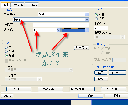

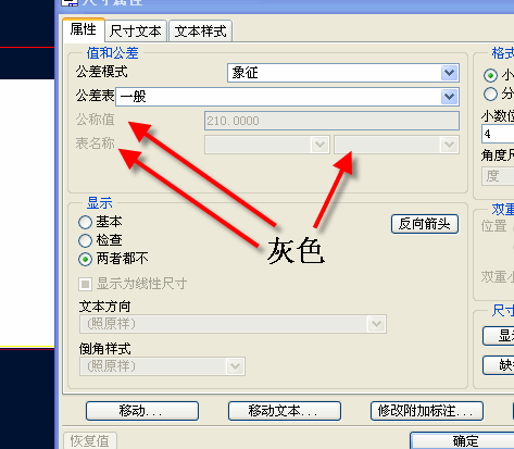

1.在工程图中怎样把公称值的尺寸更改而在零件中相应的尺寸值也更改?$ d+ F$ S0 c1 \4 y
2.在更改之前,怎样才能把灰色地方可以用

show 出来的尺寸可以这样加(驱动)0 q; H9 Q& |0 {
标注的尺寸不能这样加(被驱动)6 i# q6 e8 H3 B$ ?2 |% ]5 ~* Y' T
: @5 x$ k% W+ V/ ~7 h; E; V1 m0 l
标注出的试试用这个方法在尺寸后面加上(空格)@++0.1@#@-+0.05@#8 L' j$ {6 s9 ^0 D$ J% d
