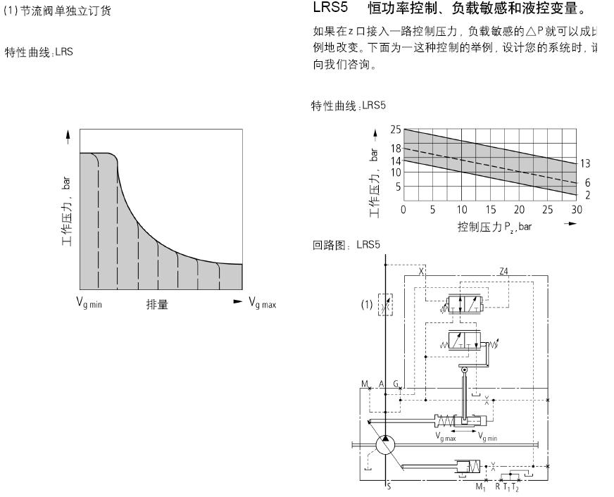

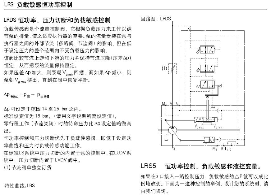

A11VO
这是我这里的资料,我没有找到你说的LRES的资料,我只看到LRDS的资料。

 楼主| 发表于 2007-6-2 08:26:30 | 显示全部楼层 来自: 中国内蒙古鄂尔多斯
bjqxb你好,你的这些资料我都有,但是里面没有恒功率,二次压力切断和负载敏感控制的三个阀的资料
5 ^) _7 S0 m4 I" y6 ^' V% e$ m  b你有这三个阀的结构和工作原理吗 ?谢谢
发表于 2007-6-2 17:33:31 | 显示全部楼层 来自: 中国辽宁大连
这三个阀是泵上带的,不许要你另买。
 楼主| 发表于 2007-6-2 17:58:33 | 显示全部楼层 来自: 中国陕西榆林
那有人知道那三个阀的工作原理吗
