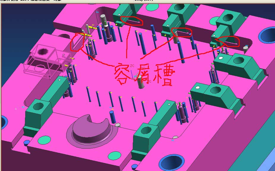

压铸,塑料模具里此槽该加工还是不加工(如图)?很多模具图没有这种槽,加此槽有没有意义?大家讨论一下。. u! K) u2 D4 e$ m' M# z( \

严格讲要有的,容屑槽,顾名思义就是防止有碎屑杂物等影响到滑块复位,尤其是压铸模,如果不要就有机会影响到产品的精度,有甚者可能造成模具损坏。

一楼分析得好,其实设计者设计这样的一个槽,肯定是有他自己的道理
