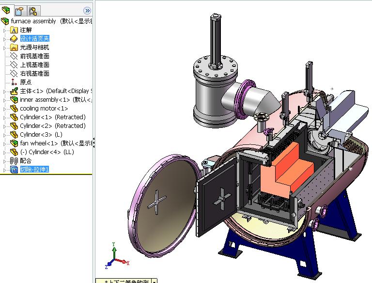

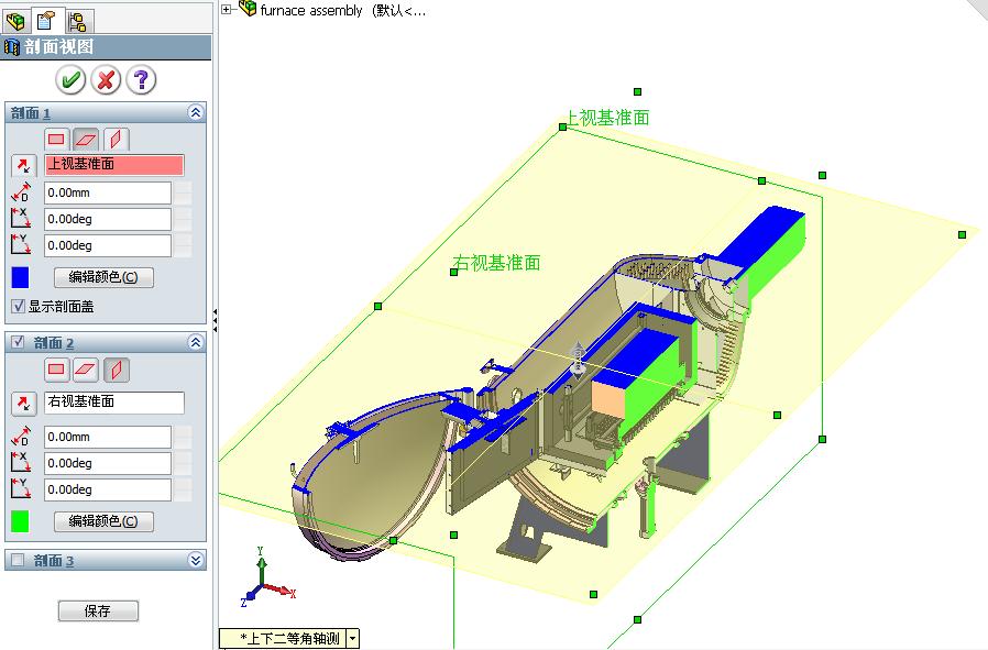

发表于 2007-5-31 10:45:50 | 显示全部楼层 |阅读模式 来自: 德国
在剖面视图中,如果用两个互相垂直的基准面剖视的话,出现的是下面的效果:4 k3 R1 u% {8 Z: H% I$ T
8 I0 g3 \- j- V# f仅保留了1/4,其他的都剖掉了
1 Z9 R6 H4 w1 @- n但是我想保留3/4,如下图所示:
* H5 D$ T* U9 O0 T6 h4 h3 t. m8 h poushi2.JPG 3 d# s  a3 F7 M# E' l& ^
该怎么操作呢,我现在只能是用装配体切除的。
发表于 2007-5-31 11:00:58 | 显示全部楼层 来自: 中国广东深圳
除了将实体切除,别无它法,剖面视图的基准面都是无限延长的,根本没有办法定义大小
发表于 2007-5-31 11:35:29 | 显示全部楼层 来自: 中国浙江台州
在装配时,可以采用拉伸切除达到这种效果。

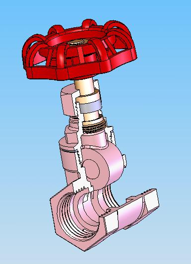

# u9 w) P/ _4 c) [( P% Q1.把零件拖入装配图* r$ Z) Q4 F( @0 R
2.生成切除特征,选择要切除的零件(其余的将保留)
发表于 2007-6-1 01:00:55 | 显示全部楼层 来自: 中国四川成都
保留3/4的视图只能是在装配体中用蜡肾切除命令,并且制定切除的零件,并且为了便于在工程图中插入一个这个的剖视图,一般专门为3/4剖建立一个配置
