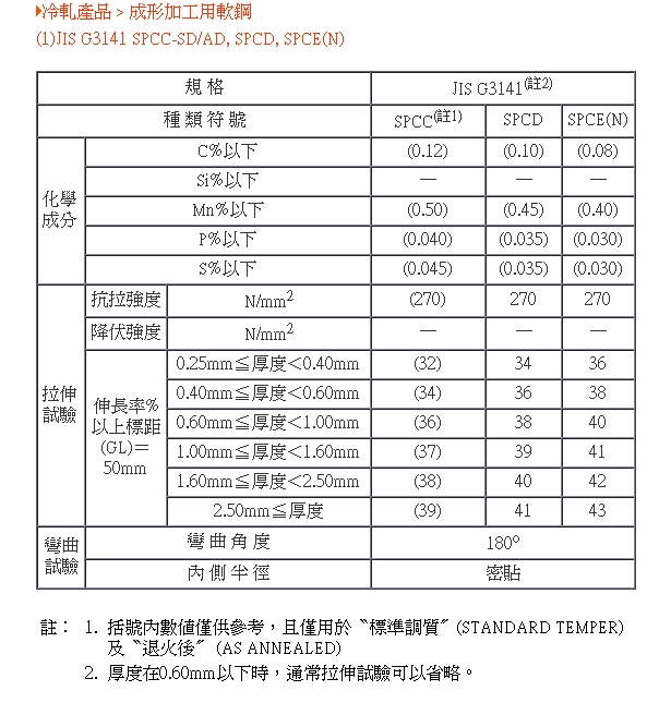

发表于 2007-8-25 17:08:34 | 显示全部楼层 来自: 中国江苏无锡
两者老师日本材料标准。SGCC是冷轧热镀锌板,SECC是冷轧电镀锌板,两者都是是SPCC作为基板的。价格是随行就市的,哪个需求大而又供应量不足,就那个贵。一般是SGCC贵。
  w4 ]/ j/ g4 G% {( X- B4 _同时附其性能数据
* }6 k3 ~. \# e# B
" U* o! c9 g0 B  ]- E7 W3 a! t4 e[ 本帖最后由 renyueming2001 于 2007-8-25 17:10 编辑 ]
zyxwq + 3 应助

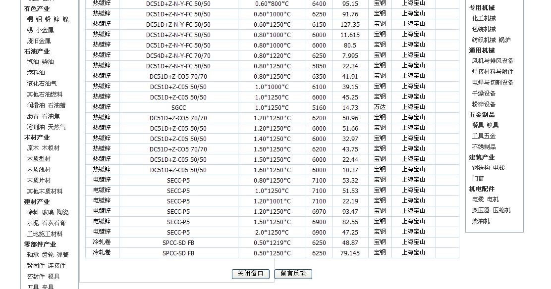

发表于 2007-9-13 12:51:31 | 显示全部楼层 来自: 中国江苏无锡
楼上的大哥,一般来说SGCC材料贵啊呀!SECC就是常说的白铁皮啊,但具体的得看SGCC的镀锌量(镀锌的双面重量)的多少.同样是SGCC,例如0.8*1250:镀锌量不同价格就不同,其镀锌量少就有可能比SECC价格便宜了.不妨上网查询一下就知道了(附贴图)) c! I' h6 U! Z0 |
/ n9 M: q* \4 e- A' o2 ^[ 本帖最后由 renyueming2001 于 2007-9-13 13:05 编辑 ]
zyxwq + 3 积极讨论
