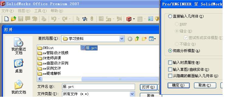

我怎么用SW打PROE档打不开,系统提示SW为不兼容的版本,但我的SW是2007的,而PROE是2004的.请高手指点一下,先谢过了.

把PROE文件保存成IGS格式的,就可以打开了!

我试了一下,有的文档可以,有的又不行
发表于 2007-6-3 09:48:01 | 显示全部楼层 来自: 中国广东深圳
请不要放在桌面,PRO文件不能为中文名也不能修改,要放在英文字母的盘中
发表于 2007-6-3 11:42:25 | 显示全部楼层 来自: 中国浙江嘉兴
还有一点,还可以将PROE保存.x_t文件就可以打开了
发表于 2007-6-3 21:00:46 | 显示全部楼层 来自: 中国江苏常州
sw可直接打开proe文挡,但要注意几点:1,sw2007不可打开proe3.0文件.2,一般在打开的路径中不可以有中文名,但如果你已打了sw的保存中文名补丁,就可以打开有中文名路径和中文名的proe文件.3,proe文件可以修改成中文名称,但必须保留其prt后缀. 01.JPG
