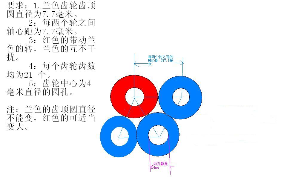

[求助] 这样的齿轮能做吗
发表于 2007-5-30 13:41:19 | 显示全部楼层 |阅读模式 来自: 中国重庆
我厂需要一批齿轮,能满足我的要求吗?
发表于 2007-5-30 18:19:55 | 显示全部楼层 来自: 中国江苏苏州
在轴向上将齿宽调整成不一样就可以了,就是要错位,不然是要干涉的。但你所述有些地方有点矛盾:轴心距为7.7mm,齿顶圆也是7.7mm,节圆为7.7mm是可以的,齿顶圆要稍大一点。
发表于 2007-5-30 21:03:59 | 显示全部楼层 来自: 中国北京
可以做到的。
8 ^- W9 K, j- T: M; R: `& }蓝色的齿轮采用负变位,同时其齿高系数取小于1。( G! O6 m+ g9 z" o
红色的齿轮正变位,保证红蓝两轮的中心距是7.7,就可以了。
4 o2 c0 j% V! \- w要互不干涉的话,红色齿轮齿宽比三个蓝齿轮齿宽之和要大些,把蓝齿轮互相错开。8 `8 G# P+ ]" p& P8 q: w7 _
