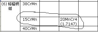

[求助] 请教这是什么材料

发表于 2007-5-30 12:47:55 | 显示全部楼层 来自: 中国浙江杭州
20MnTiB
& l+ m, E/ Z! z# `
3 \& _$ r$ W$ Z4 |3 C: f2 g这是国内的差不多的。至于力学性能什么的还有能否代用,你要自己考虑了。
huase + 3 应助
发表于 2007-6-3 03:13:06 | 显示全部楼层 来自: 中国江苏南京
可以做个性能测试,然后对比下,不过一般国产的质量要稍微差些
发表于 2007-6-3 08:28:33 | 显示全部楼层 来自: 中国安徽滁州
20Mn2V   可以的
发表于 2007-6-3 09:36:36 | 显示全部楼层 来自: 中国
上面写着抗拉强度要求啊(Rm:560MPa)。4 z% W4 F8 n) Z# i1 A! [
19MnB4+Cr,也就是改良的碳素结构钢,若要国产化材料替代的话,提醒楼主,在抗拉要求符合要求的前提下,屈服强度要特别注意!
zhchh + 5 应助

发表于 2007-6-4 22:51:05 | 显示全部楼层 来自: 中国广东
我查了一下,没有同名的,有一个近似的钢号20MnCr4,对应于我国的合金结构钢15CrMn.仅作参考.
