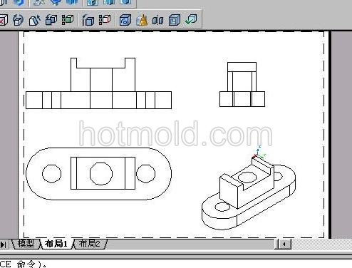

[分享] AutoCAD-教你在图纸上打印出三个视图加一个模型.rar

收下了哈。。学习中啊。以后也可以用上。说不定。( @9 Z1 b& l- i2 b1 S
但是在工厂中是用不上了。那个就是不按国家标准画图了
发表于 2007-5-31 19:21:15 | 显示全部楼层 来自: 中国浙江宁波
是的,同意楼上的观点,在公司基本上都不加三维图在图纸上,1 T! X( s) R% w$ X1 E& b
不过学学嘛,总有要用的时候,多学无害

国家标准也没有规定图纸上不允许有轴测图啊。
$ v* f* T- Y; V& ]. ^虽然标准没有规定轴测图可以作为有效视图,但也没有禁止。现在通用的做法就是将轴测图作为复杂零件的辅助视图提供在图纸上。

CAD04里三维能打印的吗?那个效果打印不出呀。.谁来帮我下。.

请问 lcshjsb朋友,你知道视口的线框是怎么去除吗?

回复 #10 zywzxxx 的帖子
可将视口的边框线定义在某个不打印的层上就可以了
发表于 2007-9-2 15:36:02 | 显示全部楼层 来自: 中国河北秦皇岛
楼主是个好钻研的人,您是做两个视口吗?再把视口线隐藏就行吧.也不知道对不对.谢谢.
