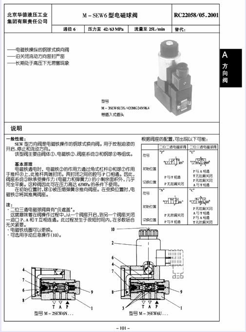

我用过的电磁球阀主要是23QDF6*/E24, 主要生产厂家为上海与浙江,现有又有一种23QDF6*-4的与普通的电磁阀安装尺寸相同。这两电磁球阀的电磁铁为卧式的。: o% |. |! L2 P% Z
另有一种是北京华德生产M-SEW6,电磁铁为立式的。& u. l% Y4 E5 b6 k$ T
还一种是进口的,螺纹安装,直接拧在阀体上就行。价格特贵。
* b) N3 L, e  |' I5 [5 U用电磁球阀作为保压腔的卸压阀觉得挺不错的,可以平稳卸压。可在实际使用中发现这样用的很少,不知为什么。3 n" i4 N* W/ @) ~! R
在我们论坛搜了一下,发现只有一个相关贴子,电磁球阀实际应用的很少吗?大家讨论。

补充一下,北京华德还生产M-SED6,电磁铁为卧式的,还有2,3,4通之分。2 ?) g  q7 N1 ~; {  @( [
我也谈一下对电磁球阀的认识9 q! l" {- G2 s* J9 ~. k5 Z3 Z
1.电磁球阀为钢球密封基本可保证高压无泄漏,北京华德高压可到63MPa。9 T. |1 l+ t/ j$ D
2.电磁球阀换向动作迅速。
1 h. E/ i0 J; R- O: n) C6 l3.电磁球阀流量较小,北京华德生产M-SEW6大概在20L/min左右。
. A0 a9 l; Y% j4 J$ R! V+ S( B5 Z1 F5 _4.电磁球阀可用在高压小流量场合,更多的用作导阀,比如说二通插装阀的导阀。; F* V4 B& d' h: B: \9 c! D
5.电磁球阀寿命较短。

看了一下大家的讨论,刚看时糊涂,再往后看终于明白了,结果大家谈的不是同一类的电磁球阀。LZ说的是电磁铁操作的钢球式换向阀,在液压元件中称电磁球阀。而有些谈的是安装在水管中或在水利工程中使用,靠线圈励磁产生旋转力矩,带动球阀阀心转动的电磁球阀。6 p# ^; {- R9 `3 x4 d/ D4 @$ D( L# A. S5 i
谈谈我的看法:SEW系列的电磁球阀用在液压系统中,因截止时类似于单向阀的反向关闭,不同于滑阀结构靠间隙密封,所以其内泄量很小,能承受较高的系统压力,最高使用压力可达63Mpa。但也正由于它特殊的阀芯结构,易产生外泄,因角式杠杆在阀体外部通过推杆推动阀体内的钢球换向,推杆与阀体间为O形圈密封,尽管密封圈处在回油腔侧,随动作次数的增加,也极易使O形圈磨损而外泄。我原在伸缩臂起重机上也使用过电磁球阀,因其外泄频繁而改动设计,仍使用滑阀式电磁阀。

发表于 2008-1-3 12:49:06 | 显示全部楼层 来自: 中国湖北武汉
回复 10# 的帖子
电磁球阀用做先导阀时也存在这样的外泄问题吗?会影响对主阀的控制吗?谢谢了

我们一直都用的是螺纹插式的阀,有SUN、EDI和海德福斯的。象国产的这种阀我看南通做橡胶机的有用到,不过时间长了效果就不好了.现在这种进口件用在系统中一是做保压用,效果比较理想,象硫化机和鞋底机和生产电路板的机器上就用的,二它在卸压时声音小,这样就减少了系统中刚动作时的压力冲击,对其它的液压件起到了保护作用,如在大型油压机上。但用这种阀对加工孔的要求较高,不然就白用这么好的阀。
