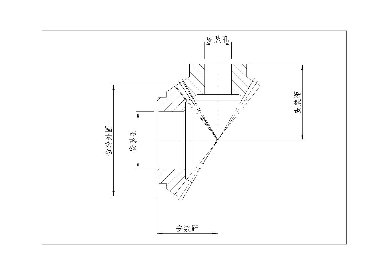

两圆锥齿轮无干涉装配怎么做?基准点怎么确定?请赐教!

锥齿轮一般常用的有直锥齿轮,弧锥齿轮.安装的基准为内孔(或轴)加端面.
6 n# K0 f. o7 {, r( ^# W+ P% D: [# I两齿轮副的间隙不宜太小,太小会产生干涉.通过调整两齿轮的相对位置,使
; M7 A& f* l( t% R6 r接触斑点符合要求.

请详细介绍一下,如果装配位置不正确,两孔距中心就无法确定,两轴头定位台也无法确定。再请赐教!!

两弧锥齿轮是如何确定垂直两孔距中心,两轴头定位台的尺寸确定并保证两齿轮副的间隙合理。

4 U. k4 ~8 @1 k3 n( `+ Z8 R安装齿轮的壳体上的轴承孔在加工时要保证孔轴线相交。
8 W/ s' s# k. |; D齿轮装在壳体上后,如2楼所说,要调整两齿轮的相对位置,使接触斑点符合要求。
! \, R; o: Y" {2 [1 F6 m' n# X/ V" Z接触斑点在齿轮图纸上绘出,其大小、位置应一目了然。也有给出如:沿齿长方向大于75%,沿齿高方向大于60%等等。

% w- {' B8 H& a实际上有哪家单位能做得出,包括国外的厂家也没有这项要求。实际的形状我看到的一般要求只是象豌豆状或者象眉毛状,或柳叶状的,老外也只是这种要求,另外要求接触斑点尽量在齿的中间部位。

楼主所说的是如何确定齿坯尺寸吧,如上图示,安装孔和安装距由设计者根据& f3 t5 f* c+ ~- z; q
