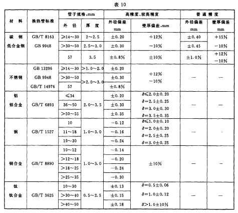

[讨论] 管壳式换热器换热管按什么标准选用?
发表于 2007-5-27 23:18:44 | 显示全部楼层 |阅读模式 来自: 中国江苏南京
请问:管壳式换热器换热管按什么标准选用?
发表于 2007-5-28 07:14:09 | 显示全部楼层 来自: 中国浙江绍兴
基本上按照GB151中第20页表10就可以了
发表于 2007-5-28 18:12:25 | 显示全部楼层 来自: 新加坡
TO 2楼:
$ @+ M6 I# S8 u8 E' \4 {1 d6 S1 x9 o" }
表10是换热管的规格与尺寸偏差。, Q7 d; J  X( N) k; ~6 d& U' i
5 f: b, v+ ?5 q4 G! F5 }楼主应该在换热器计算时先确定管子的直径,一般用DN20(25X2)的。具体应该根据物料的性质来确定。也有用DN32(38X3)的、DN50的。
' Y$ b: c0 }- L
( M0 O, f* [2 G- N7 r[ 本帖最后由 ermaozi 于 2007-5-28 18:17 编辑 ]
发表于 2007-5-28 19:13:12 | 显示全部楼层 来自: 中国浙江绍兴
呵呵,左边第二栏不就是标准嘛。再说换热管径也应该是工艺提供。
