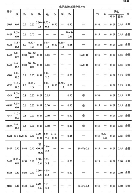

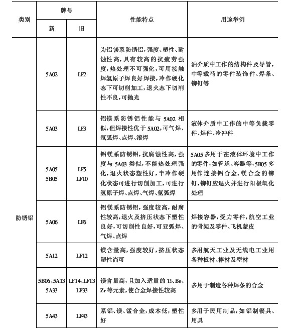

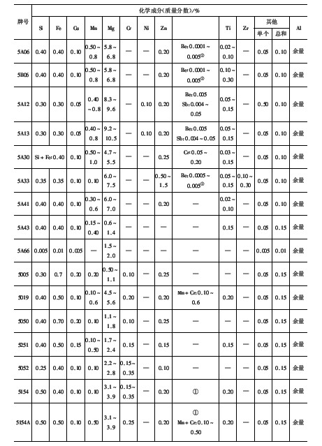

请问:防锈铝合金的主要合金成分和性能特点有哪些?
发表于 2007-5-27 22:33:25 | 显示全部楼层 来自: 中国四川绵阳
楼主学习一下,以下就是你要的东西了
防锈铝合金的主要牌号及性能
防锈铝合金的主要牌号及性能
防锈铝合金的主要成分
防锈铝合金的主要成分
